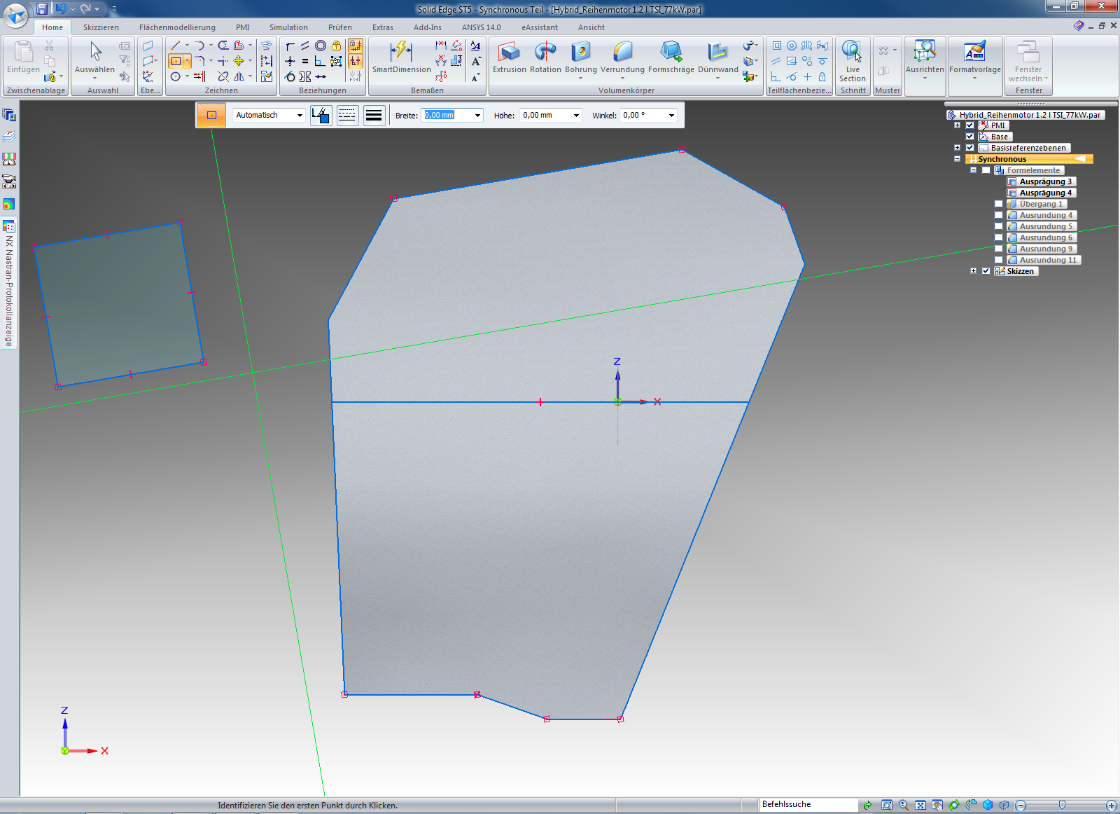

wie das beigefügte Bild zeigt, hat sich die Orientierung zum zeichnen von quadratischen Skizzen, sowie für das Bemaßen gegenüber dem orginalen Koordinatensystem verdreht. Ich weiß nicht, wie dies zustande gekommen ist, würde es jedoch gerne Rückgängig machen. Hat hier jemand bereits Erfahrung mit diesem Problem?

drück mal bevor du die Skizze zeichnest die "N" Taste,
dann kannst du die Skizze ausrichten auf einer Deiner Kanten!

"N" gedrückt wie ein Weltmeister, doch keine Veränderung...benutze St5 BTW.

Hast du N gedrück BEVOR du die erste Linie gezeichnet hast?
und BEVOR du die Fläche ausgewählt hast?

Hallo Lippi,
abgesehen davon, dass es sich hier um wirkliche Basics handelt, die Du Dir zBsp. über die Lernprogramme oder Tutorials näher bringen kannst, ist gemeint (siehe auch Statuszeile und Hinweistext), dass Du wenn du mit der Maus über eine Bezugsfläche fährst (noch nicht drückst) die geplante Ausrichtung erkennan kannst und diese dann mittels N, B, F, T, P Taste kontroliiert verändern kannst.
Mit der N Taste bewegst Du Dich entlang aller Kanten Deiner Bezugsfläche (in Deinem Beispiel dürfte dies die kurze rechts oben sein) im Gegenuhrzeigersinn oder in positiver Winkelzählrichtung weiter, Mit der B in Uhrzeigersinn, usw.
Wirklich mal die Hilfe kontaktieren.
Stichwort: Koinzidente Ebene, Befehl (Sequentiell)
Dann linke Maustaste und Überraschung, Du schaust dann wirklich genau so auf Deine Bezugsfläche wie gewünscht.

hi lippi!
ja die erfahrungen haben wir auch!
so gut, sarkasmus aus!!
erstens wenn du noch nichts angewählt hast, kannst du ohne die ebene/fläche angewählt zu haben deine skizze orientieren, siehe weiter unten.
solltest du vorhaben ein feature auszurichten/neu zu orientieren, kommt ja gelegentlich vor  gehst du wie folgt vor.
wenn du das abgeschlossene feature anklickst, also im pathfinder, dann erscheint dir das schnellauswahlmenü.
da klickst du auf "auswählen-definition bearbeiten";
dort im menü klickst du, "skizze/ebene bestimmen";
bevor du eine ebene auswählst, fährst du mit dem cursor über die gewünscht fläche und orientierst die skizze/ebene nach deinen wünschen;
n/b orientiert sich an einer der aussenkanten der bezugsfläche/ebene;
f/t umschalten oben/unten bzw. vorne/hinten, (einfach mal ausprobieren, ist etwas schwer zu erklären, zumindest für mich...)
p basisebene als bezug wählen;
nachdem du neu orientiert hast, einfach klicken, und dann kommt die meldung dass das profil neu plaziert wird, eventuell beziehungen verloren gehen.
klicken und beziehungen überprüfen und fertig ist es!

da auf dem Screenshot zu erkennen ist, dass hier im Synchronous gearbeitet wird ist die Lösung des Problems etwas einfacher.
Die Ausrichtung zum Skizzieren lassen sich entweder mit der Tast F8 (Ursprung neu positionieren) und dann mittels Steuerrad die Ausrichtung bestimmen..z.B. durch Verschieben am Ursprung auf die gewünschte Linie zum Ausrichten und Klicken auf den Ring des Steuerrades und anwählen der Linie.
Oder es hilft die Taste F12 (Ursprung auf Null), damit wird zu dem Koordinatensystem ausgerichtet.
Gruß Markus
P.S.: Das Ganze geht nur, wenn die Skizzierebene gesperrt ist ;-)

Vielen vielen Dank für die zahlreichen Antworten. Das sperren der Skizzenebene und das neue Ausrichten mit "F8" war letztendlich die Lösung.
