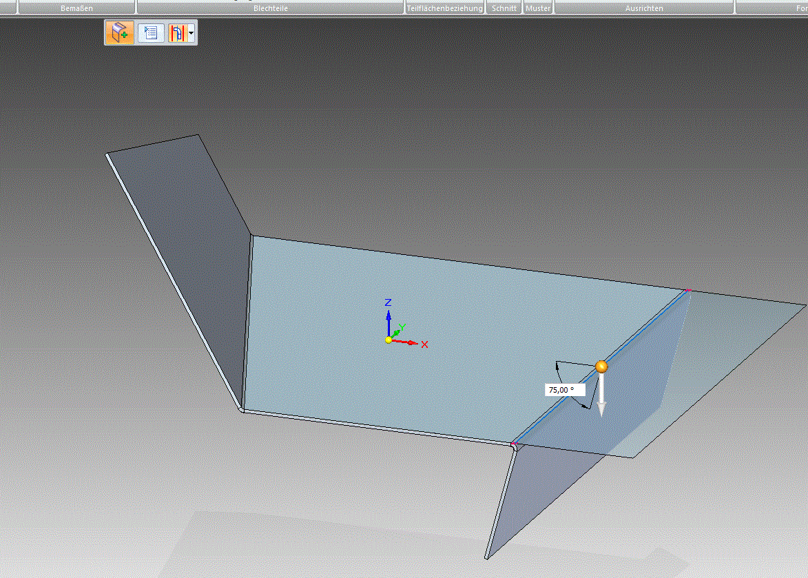

ich würde gern blech nicht normal abwickeln oder eher "aufwickeln".
Stellt euch vor ihr habt einen Blechstreifen 1m lang 20cm breit. diesen möchte ich mit Biegekanten versehen, die nicht nur 90°, sondern alle möglichen Winkel haben können.
Diese Biegekanten möchte ich anschließend um einen vorgegebenen Winkel biegen.
Ein Blechstreifen 3D in den Raum biegen, ähnlich dem Anhang nur als Blech und nicht endlos.
Wie geht das?
gruß Schwedi

Hallo Schwedi,
die von Dir gesuchte Funktion heißt "Biegung hinzufügen" (siehe Bild)
Macht genau das, was Du beschreibst.
Wolfgang

danke, das ging ja einfach
