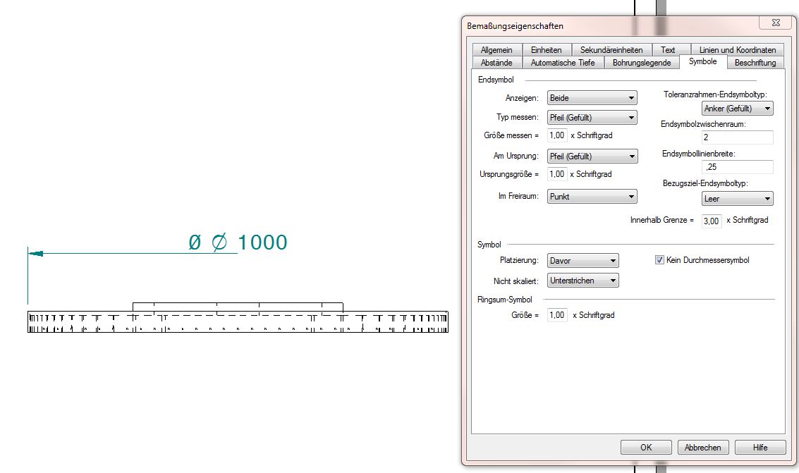

Hallo schon wieder.
Ich arbeite für einen Kunden, der leider kein Solid Edge einsetzt. Für diesen Kunden muss ich als Schiftart Monospace 821 BT einsetzen.
In meiner angepassten DIN-Vorlage habe ich die Optionen "kein Durchmessersymbol" aktiviert, da ich das Durchmessersymbol in der entsprechenden Schriftart über ein Bemassungspräfix erzeuge.
Das funktioniert soweit auch sehr gut für alle möglichen Bemaßungsarten, nur die Durchmesserbemaßung ignoriert diese Option.
Das ist bei der Bemassung von Wellen zeimlich lästig, da statt der Durchmesserbemaßung z.B. SmartDimension verwendet werden muss, und die Maße beim Hinzufügen weiterer Maße immer von Hand hingerückt werden müssen.
Nun zu meiner Frage:
Kann man Solid Edge dazu bringen, nicht immer das Symbol der ISO-Schrift zu verwenden, sondern ein Benutzerdefiniertes Symbol?
Gruß Christian

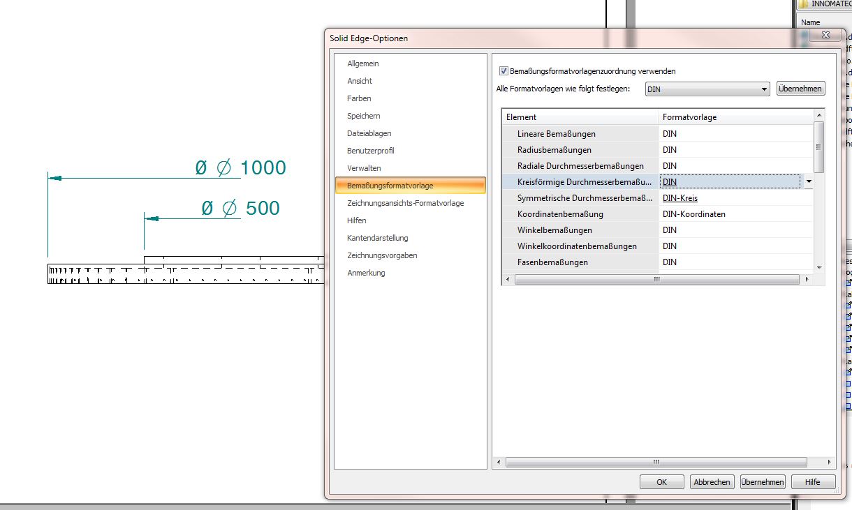

probiers mal unter Solid Edge Optionen Bemaßungsformatvorlage ....
Das solltest du aber an einem geöffneten DFT machen, wenn du dir dabei eine neue Vorlage erstellst, sollten dort auch die entsprechenden Zeichen stehen ....

was soll ich da probieren? Ich habe doch schon eingestellt, das ich kein Durchmessersymbol haben möchte.
Ich habe aber trotzdem mal eine neue Bemassungsformatvorlage für die symmetrische Durchmesserbemaßung erstellt und über die automatische Formatvorlagenzuordnung zugewiesen.
Es funktioniert nicht. Das Durchmessersymbol erscheint trotzdem.

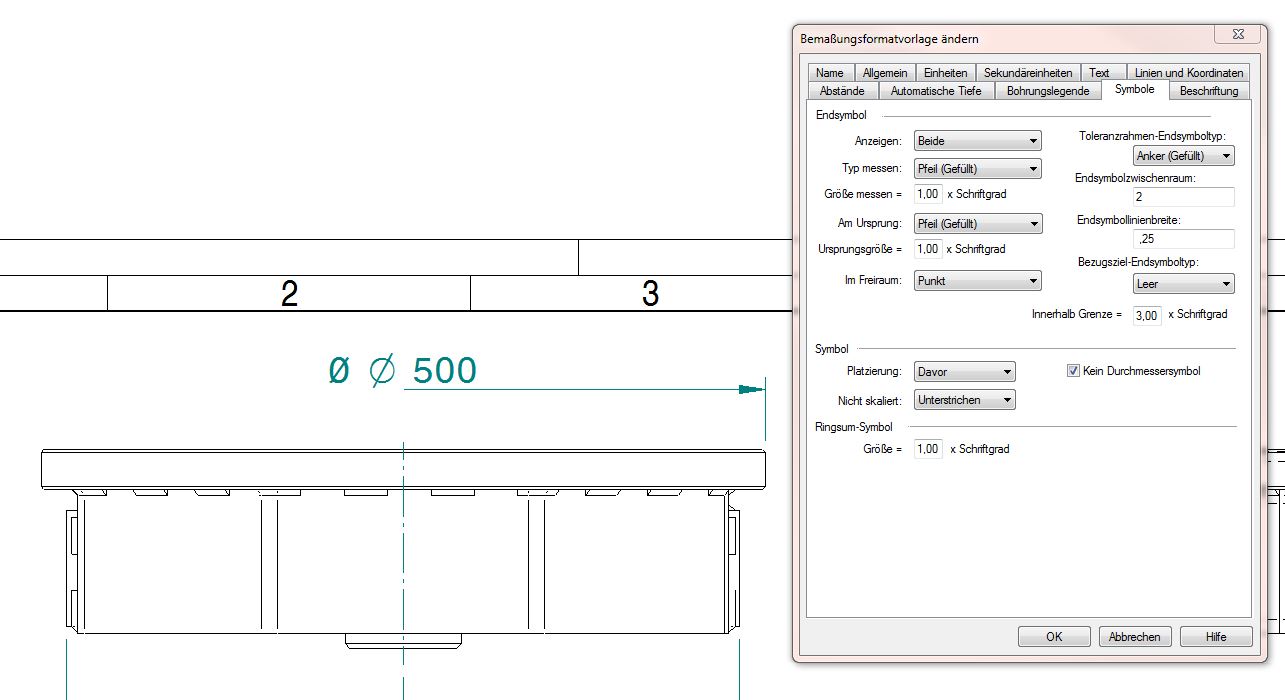

Hallo Christian,
in dem Bild mit den Bemassungsoptionen, da mußt du ganz links in dem Dialog einen Haken bei "Kein Durchmessersymbol setzen".

Hallo Timmy,
ich habe beim Anlegen der neuen Formatvorlagen nicht aufgepasst und die Option tatsächlich nicht angehakt. In meiner originalen Vorlage sitzt der Haken.
Aber und auch nach dem Ändern der neuen Vorlage erscheint bei der symmetrischen Durchmesser Bemaßung weiterhin das Durchmessersymbol.
Diese Bemaßung ignoriert anscheinend die Einstellung, für die anderen Bemaßungen funktioniert es.

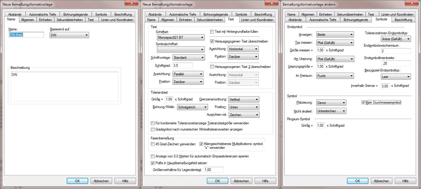

Hallo Christian,
schau mal in dem von Timmy beschriebenen Optionsdialog, dort findest unten Links unter Symbol die Option Platzierung, schalte die mal von Davor auf keine Vorlage um.

Hallo Markus,
Super! Ich ärgere mich schon seit über 2 Jahren mit dem Durchmessersymbol rum. Hätte ich nur mal früher gefragt.

Hallo nochmal,
jetzt wird aber bei einer Radiusbemaßung kein "R" mehr angezeigt. Ich muss tatsächlich eine eigene Formatvorlage für die symmetrische Durchmesserbemaßung erstellen und über die Bemaßungsformatvorlagenzuordnung (das ist aber ein langes Wort  ) zuweisen.
Meiner Meinung nach sollte es doch schon ausreichen, den Haken bei "Kein Durchmessersymbol" zu setzen. Bei den anderen Bemaßungstypen reicht das ja auch. Ich halte das für einen Bug, da der Benutzer nicht immer das bekommt, was die Beschreibung der Option verspricht.

Hallo Markus,
mein ursprüngliches Ziel habe ich schon erreicht. Ich habe gestern schon die ersten Wellen mit einem lächeln im Gesicht bemaßt.
Funktioniert sehr schön mit der neuen Formatvorlage.
