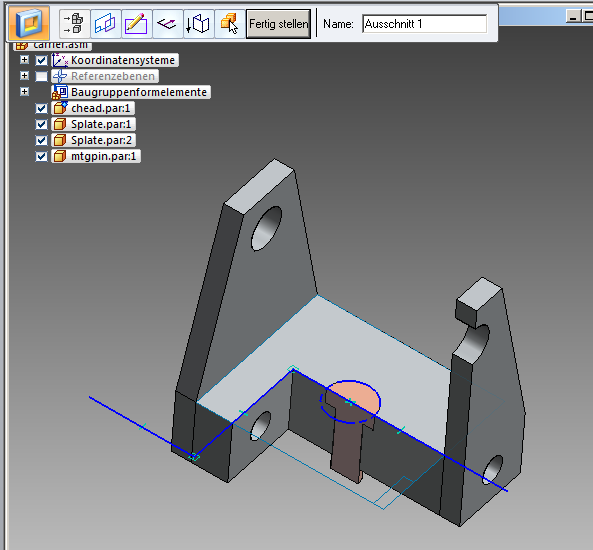

In der Baugruppe gibts den Befehl Ausschnitt. Hier kannst du über eine Baugruppenskizze einen Schnitt über eine Auswahl von Teilen machen.
Schau in der Hilfe nach Schnitt, Baugruppenschnitt.
Es gibt auch noch den Schnitt, der nur zu Bemassungszwecken Teile wegschneidet.
Dann gibts die Ebenendarstellung, wo nur optisch ein Schnitt im 3d dargestellt wird.
Und du kannst im 2d Schnitte erzeugen. Schau da mal in die Hilfe und du findest jede Menge Infos über Schnitte aller Art.
Ein Zuordnung zu Inventor hilft mir nicht, mach bitte ein Beispiel oder einen Snapshot, was du konkret meinst.

ich möchte mich erneut für alle Antworten bedanken.
Den Befehl Ebene bestimmen verwende ich zur Zeit.
Bernd, was genau meinst Du, mit FE nach oben verschieben?
Ist dabei das "Bauteilende" gemeint?
Ich sehen bei mir nichts in der Richtung...oder muss man dazu irgendwo einen Haken setzen?

Seit Jahren benutze ich für die Darstellungsebene (ich hab oben Ebenendarstellung gesagt und vom optischen Schnitt gesprochen) folgende Einstellungen:
Vorne grün, hinten rot, ca. 80% Transparenz (so merk ich mir das). Damit kommt man auch bei komplexen Baugruppen klar und kann sich recht schnell auch in einer großen komplexen Baugruppe zurechtfinden.
Es ist eigentlich schade das viele Anwender diese Funktionalität erst spät entdecken, weil sie in den Standardvoreinstellungen ausgeschaltet ist.
Mit Control - D dann blitzschnell ein/ausschalten.
Schwierig (könnte man meinen) ist fast nur die Vokabel, bzw. wie heisst diese Funktion eigentlich.. Ebene bestimmen, Darstellungsebene usw.
Wenn man den Befehl Darstellungsebene in die Befehlssuche eintippt, findet man sie und wenn man dann noch F1 für die Hilfe drückt, ist alles gut beschrieben.
Der von mir oben erwähnte andere Schnitt, Baugruppenschnitt für Ansichts, Mess und PMI-Zwecke ist auch sehr brauchbar und sehr viel präziser. Probier den auch mal aus. Man kann ihn auch recht leicht an/abhaken und er ist vor allem viel besser reproduzierbar und nicht so wilkürlich. So ein Schnitt sieht auch sehr viel besser aus. Er ist auch mit anderen weiteren Schnitten kombinierbar und man kann das ganze mit abspeichern.
In der Befehlssuche Schnitt suchen und auch hier sehr gute Beschreibung dazu in der Hilfe (.. simuliert das Entfernen von Material.. damit sie innere Formelemente sehen können).
Eigentlich ist alles damit gesagt, man muss nur mal nachlesen und Bilder angucken.

Ich würde wie oben erwähnte PMI-Schnitte empfehlen.
