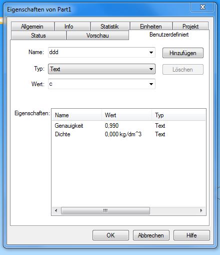

generell kannst du dir jede beliebige benutzerdefinierte eigenschaft anlegen.
im dateieigenschaftenmenü, den reiter benutzerdefiniert wählen. dort kannst du dir eine legendeneigenschaft mit gewünschten namen anlegen und ihr eine der folgenden eigenschaften zuweisen. text, datum, zahl oder logik(ja/nein)stehen dabei zur verfügung.
ich persönlich arbeite immer mit dem eigenschaftsmanager, dort einfach auf eine beliebiege spalte, rmt, spalten ud dann im untermenü die gewünschten anhaken, dann kannst du sie sehr bequem über den eigenschaftsmanager ändern.
