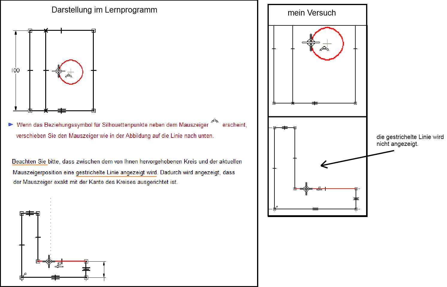

ich habe die kostenlose 2d solide edge st4 Version,
bin nun beim Lernprogramm "Erstellen von 2D Zeichnungen"
und habe hierzu eine Frage:
eine Bohrung aus der Vorderansicht soll in die Draufsicht abgetragen werden.
Beschreibung aus dem Lernprogramm:
...wenn das Beziehungssymbol Sillhouttenpunkt erscheint, Mauszeiger nach unten verschieben...
...zwischen hervorgehobenem Kreis und der aktuellen Mauszeigerposition wird eine gestrichelte Linie angezeigt...
Diese gestrichelte Linie wird bei mir jedoch nicht angezeigt (siehe Anhang).
(die IntelliSketch-Einstellungen habe ich, wie im Lernprogramm beschrieben eingstellt)
Mach ich hier etwas falsch oder geht das vielleicht eben in der kostenlosen Version nicht?
Danke,
Gruß Userigsl

Hallo Userigsl,
hast Du beim Intelli-Sketch im Reiter "Beziehungen" den Haken bei "Verlängerungen (Auf Punkt und tangential)" gesetzt?
Gruss Thomas

Hallo Thomas,
ja, der Haken bei Verlängerungen ist gesetzt.
(bei Verlängerung einer Linie funktioniert es auch, da wird die Punktlinie angezeigt (S. Anhang))

Hallo UserIgsl, schon mal unter Extras, in der Gruppe Assistenten, den Ausrichtungsanzeiger eingeschaltet?
Grüße, Clementine

Hallo Clementine,
das wars, so funktionierts,
Danke,
