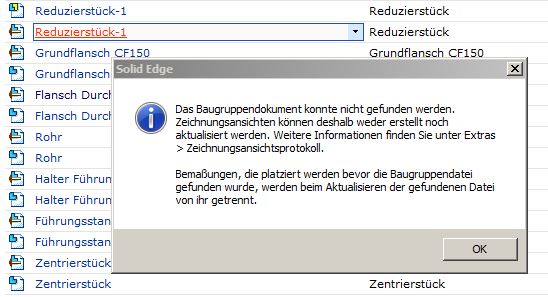

kennt jemand selbiges Problem?
Wenn ich im Dateinamen Umlaute vergebe und anschließend eine Baugruppe oder eine Zeichnung über den Internet-Explorer öffne (ich arbeite mit Insight), erscheint folgender Fehler und in den Zeichnungen werden die Ansichten von ihren Bezügen getrennt. Wenn ich über ganz reguläres Datei - Öffnen gehe, funktionierts.
Ich kann damit leben, indem ich Umlaute grundsätzlich vermeide, aber irgendwie nervt es.
Markus.

hallo markus!
ein solches problem kenne ich nicht, aber ich hatte vor kurzem ein ähnliches problem und zwar als ich mit VAI/Siemens an einem projekt in china arbeitete. problem war, dass sie die dateien mit umlauten nicht öffnen konnten, bis wir draufkamen, dass sie den "falschen" schriftzeichensatz verwendeten. naja, irgenwie logisch, bei den chinesen...
vl, hats du ja hier ein ähnliches problem, denn bei anderen programmen, z.B. pro ..... ,kenne ich solche probleme auch (nicht nur die, GG).
oft ist ja auch punkt und beistrich für´s komma ein ähnliches problem!
lg
Patrick

Mahlzeit!
Danke für den Hinweis, genau in diese Richtung habe ich auch schon gedacht! Da es beim regulären Öffnen zu keinen Problemen kommt schiebe ich die Sache auch auf den Internet-Explorer, schließlich werden da die Umlaute in den Links codiert und scheinbar kommts dann bei der Übergabe an Insight zu einem Problem. Noch weiß ich aber nicht, wo man da was umstellen kann...

Hallo Markus,
hab das hier grad mal mit Umlauten getestet, es geht ohne Probleme.
Solid Edge ST5 und Insight auf SharePoint 2010.

hi ihr zwei Markus(se)!
Hatten das Problem mit ST2 und ST4! Also erstellt in ST2 und geöffnet in ST4 und beide in ST4 ebenfalls. Vl ein Bug?

Ich glaub, das alles fing hier an, als ich mit der ST von XP auf XP-64-Bit umgestiegen bin. Naja, ich werde jetzt keine großartigen Anstrengungen mehr unternehmen, in ein paar Wochen gibts ja schließlich die ST-5 bei uns und so viel Geduld muss schon noch sein...

Irgendwie kann ich mich an einen Hinweis erinnern das Umlaute in den Dateinamen vermieden werden sollen .... W7 ff kann das zwar, aber da Umlaute eine typisch Deutsche Eigenschaft sind, können Fehler dabei auftreten ...
