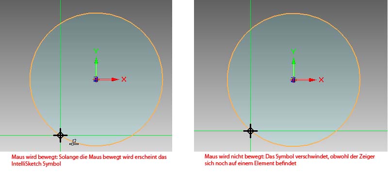

Mein Problem: Die Symbole für IntelliSketch bleiben nicht dauerhaft auf dem Bildschirm angezeigt, wenn ich den Mauszeiger in die Nähe eines End- /Mittel-/Schnittpunkts etc bringe.
Vielmehr wird das Symbol nur angezeigt, solange ich den Mauszeiger bewege.
Ich habe das Ganze mal in zwei Screenshots festgehalten und angehängt, da sieht man ganz deutlich, was das Problem ist.
Kann mir jemand weiterhelfen?
IntelliSketch funktioniert zwar, aber es ist extrem nervig in diesem Zustand zu konstruieren...

versuch einmal die Registry zurückzusetzen:
Öffne die Registry, such den Current User/Software/UGS/Solid Edge vxx" und benenne diesen Eintrag um ("xxx_alt")
Beim Neustart schreibt Solid Edge die Registry um. Dann probier das Ergebnis mal aus.
Stell sicher, dass Du nur den Current User verstellst!!!
Ist brachial, aber man kann stundenlang nach Ursachen suchen...oder eben schnell mal alles resetten.
Viel Erfolg

Hallo SolidEdgeCAD,
ich nutze die ST5 und habe auch hier beobachtet, daß je nach Maschine
die Darstellung länger oder kürzer angezeigt wird. Ich vermute, daß dies mit der GraKa zusammenhängt. Vertrau einfach an der Stelle deinem SE. Das angeteigte Fangpunktsymbol ist aktiv, auch wenn es nicht mehr zu sehen ist. Wenn also der Mittelpunkt angezeigt wird und wieder verschwindet und du dann den Punkt fängst dann ist auch der Center gefangen.
