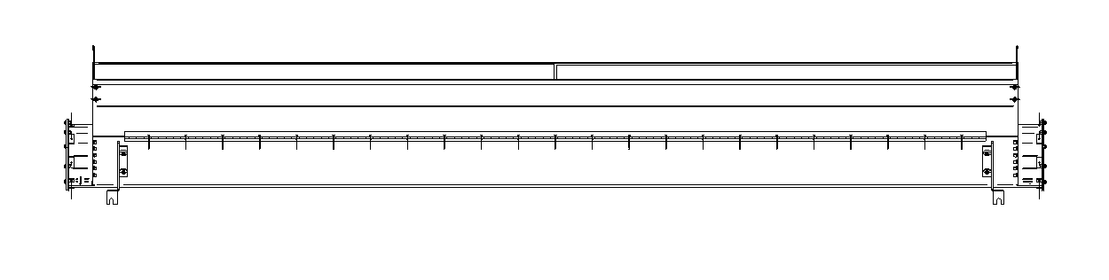

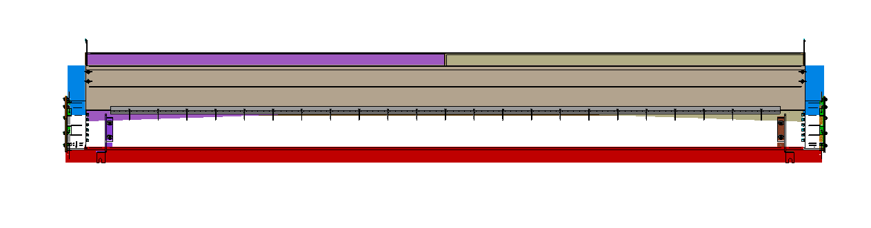

Hallo Gemeinde,
ich kämpfe hier grade schonwieder etwas länger an einer Zeichnung. Dort verschiebt es mir immer die schattierte Darstellung. Im Bauteil ist alles richtig zusammengefügt und dort gibt es auch keine fehlerhaften Beziehungen. Die Baugruppe ist mittels Speichern unter aus einer Baugruppenfamilie erzeugt worden. Vielleicht liegt es daran? Zur Verdeutlichung habe ich euch einmal zwei Bilder mit angehangen wo mein Problem zu sehen ist.
Vielen Dank schonmal für die Hilfe!
Grüße,
Chris.

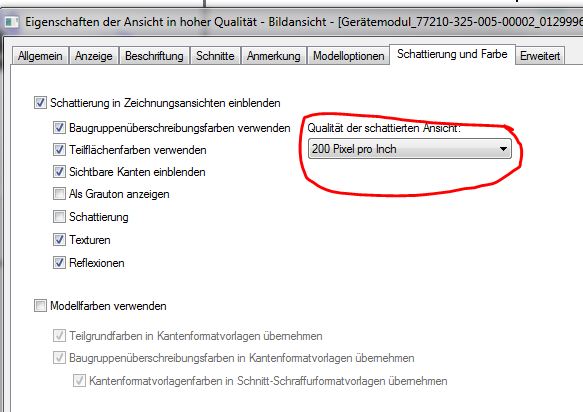

Hallo Chris,
hast du mal versucht die Qualität der Schattierung zu erhöhen.
Gruß Bergsepp

Hallo bergsepp,
danke für die schnelle Antwort. Ja das hab ich alles schon probiert. Ich habe die Qualtiät erhöht und auch schon den hacken bei Schattierung und Reflexion (in deinem Bild links) herausgenommen und wieder hereingenommen in der Hoffnung das er neu und diesmal richtig alles aktuallisiert. Hat alles nichts gebracht. Das komische ist ja, dass die Kanten alle richtig sind. Auch bei der schattierten Ansicht. Es ist halt nur die Farbe verschoben.

Hi Chris,
um heraus zu kriegen ob es an der Teilefamilie liegt, kannst du ja einfach mal eine Member als neues ASM wegspeichern und in der Zeichnung ableiten. Etwas anderes fällt mir gerade nicht ein
Gruß Bergsepp

Hallo bergsepp,
genau das ist es ja. Ich habe diesen Member als Baugruppe extra abgespeichert und davon die Zeichnung gemacht.
Hm naja dann könnte es sich ja bloß noch um einen Käfer (bug) handeln. Dann werde ich morgen mal Kontakt mit dem Support aufnehmen.

hatten die gleichen Probleme.
Ist ein Bug im ST5 gewesen und mit dem neuen Update 6 abgestellt.

Hallo Jens,
also doch ein Käfer! Habe es grade ausprobert und es funktioniert!  Bis auf das immernoch alles verpixelt ist aber damit habe ich mich schon langsam abgefunden...
Danke für den Hinweis auf jeden Fall!

Evtl. unsauber konstruiert? Teile liegen aufeinander, Bohrungen nicht 100% zentriert etc, das scheint derselbe Effekt wie bei einem Schnitt. Die Schnittlinie ist nicht auf der Bohrung zentriert => Gewinde wird nicht dargestellt, nicht sauber zentriert => Gewinde wird nicht dargestellt .... das mag SE gar nicht ....

Hallo Bernd,
wer gibt schon gerne zu das er unsauber konstruiert hat?
Spaß beiseite! Also die Baugruppe ist eine Baugruppe einer Baugruppenfamilie. Aber es sind dort alle Baugruppenbeziehungen ordentlich erstellt und auch nicht "rot". Alle Elemente sind ordnungsgemäß vollständig bemaßt etc. pp.
Aber danke für den Hinweis, da werde ich in Zukunft mal drauf achten, ob das alles ordentlich Zentriert ist wenn wieder soetwas auftritt. Weil bis jetzt funktioniert es ja.
