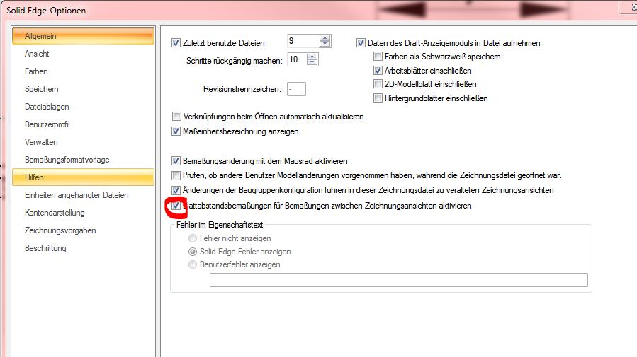

ich möchte in einer 2:1 Ansicht die Bemaßung über ein Hilfsstück führen. Ein praktischer Fall wäre ein Kontrollmass zu einem Meßbolzen.
vereinfacht ist das in dem beigefügten Bild dargestellt. Dar gestrichelt dargestellte Bolzen wird nun mit dem Durchmesser 30 angegeben, obwohl er natürlich nur 15mm ist - bedingt durch den Maßstab der Ansicht von 2:1.
Der Abstand jedoch stimmt.
Ich werde das Maß als unterstrichenes Maß angeben müssen. Gibt es eine bessere Lösung?

Dann gibt es noch die Solid Edge Option Blattabstandsbemaßung. Siehe Bild.

Das Feld "In Ansicht zeichnen" ist ausgegraut; es handelt sich um eine Einzelheit einer Ansicht. Ich hatte das nicht erwähnt.
Ja, es ist natürlich die Zeichnungsableitung eines 3-D Modells.
Wie ziehe ich einen Bolzen in das Modell des Teils hinein? Eigentlich wollte ich das vermeiden, es soll sich zum Schluß nur um EINE Zeichnung mit EINEM Modell handeln.
Aber es wäre für mich schon interessant zu wissen, wie man den Bolzen dann an das Modell hängt. Ich dachte, das geht nur über Baugruppe.

Ich erkenne nun schon das Problem. Ich hatte zum Darstellen des Messens extra eine Einzelheit erstellt, um die Schnittansicht des Teiles nicht zu verkomplizieren. Un dder Meßbolzen sollte eben nur in dieser Einzelheit auftauchen, da nur da das Messen dieses einen Kontrollmaßes dargestellt werden sollte.
Nun müßte ich also in dieser Schnittansicht den Meßbolzen darstellen.

erstellt am: 02. Apr. 2013 09:03    Editieren oder löschen Sie diesen Beitrag!  <-- editieren / zitieren -->   Antwort mit Zitat in Fett Antwort mit kursivem Zitat    Unities abgeben: 1 Unity (wenig hilfreich, aber dennoch)2 Unities3 Unities4 Unities5 Unities6 Unities7 Unities8 Unities9 Unities10 Unities Nur für Andreas2013 10 Unities + Antwort hilfreich
Original erstellt von Andreas2013:
[...]es handelt sich um eine Einzelheit einer Ansicht. [...]
"In unabhängige Einzelheit umwandeln" - Dann geht es.

So funktionierts. Und die Assoziativiät bleibt auch erhalten, obwohl ich ja eine "unabhängige Einzelheit" konvertiere.
