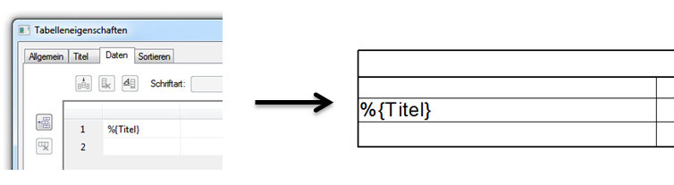

Moin zusammen!
Wie kann man eine Tabelle, die in eine Draft eingefügt wird, mit Variablen ausstatten so wie man das vom Legendentext oder der Stückliste kennt?
Mein Versuch liefert leider kein brauchbares Ergebnis.

Kurz und knapp: Geht nicht.
Das habe ich auch schon versucht aber irgendwie ist das bei selbst erstellten Tabellen nicht möglich. Eigentlich müsstest du auf die Spalte klicken mit der rechten Maustaste und dort auf Spalte formatieren. Dort könntest du eigentlich unten dann diese Variablen eintragen aber das ist bei benutzerdefinierter Tabelle leider nicht möglich. Wenn du nur eine Stückliste machen willst, dann nimm die Stücklistentabelle und passe die einfach so an wie du sie brauchst. Du kannst die Einstellung ja auch als Vorlage speichern.
Ich hoffe ich konnte dir helfen.

Der Tabellentitel kann Eigenschaftstexte enthalten.
Für die Daten geht das scheinbar nicht.
Was soll denn da rein? Welche Daten ergeben eine Tabelle?

verschiedene produktbezogene Daten sollen in dieser Tabelle angezeigt werden. (1.Spalte: Bezeichnung / 2.Spalte: Wert)
Da ich die benutzerdefinierten Variablen bereits erstellt habe, werde ich dann wohl mit einem Zeichnungsblock der die Legendentexten enthält arbeiten.
Das mit der abgewandelten Stückliste werde ich aber auch mal testen.

aber Achtung, wenn Du die Eigenschaft änderst wird die Tabelle erst aktualisiert, wenn Du wieder in die Tabelle hinein gehst.
Einfach "Alle aktualisieren" klappt - zumindest hier bei mir - nicht!
Auch Speichern, schließen und neu Öffnen ändert nichts am falschen Inhalt.

habe das bei mir aber auch mit einem Block gelöst und mit einem Klick auf "Ansichten aktuallisieren" wird alles aktuell.
