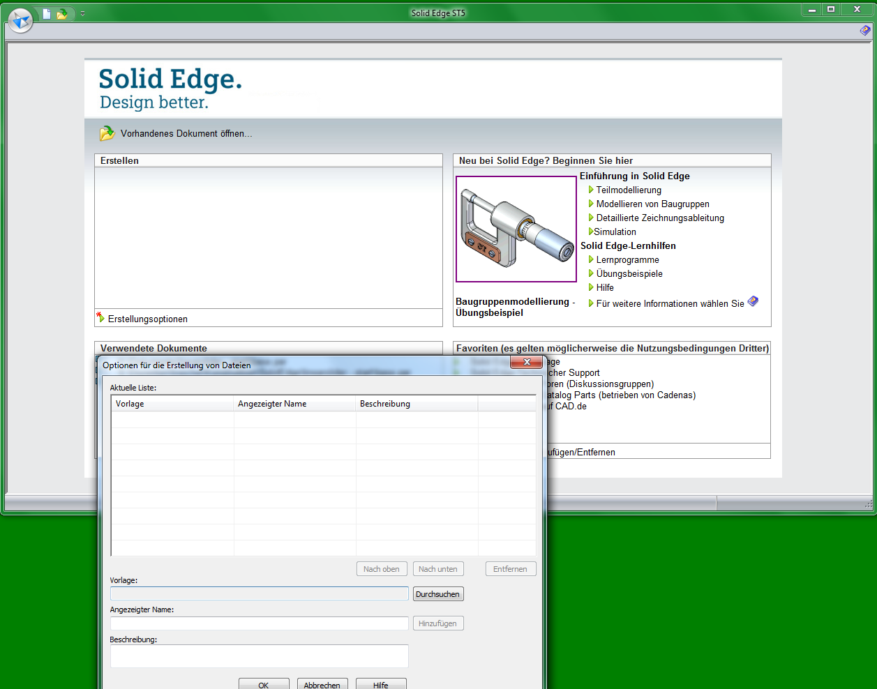

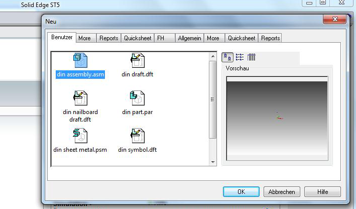

ich habe die Dateivorlagen nun auf ein Verzeichnis ausgelagert, dies funktioniert einigermassen. Der angegebene Pfad unter "Benutzervorlagen" ist entsprechend umgestellt. Unter C:\SolidEdge_ST5\templates musste ich allerdings alles löschen, ansonsten wurden die dortigen Einträge zusätzlich  dargestellt, wie im zweiten Bild dargestellt.
Nun habe ich aber das große Problem, dass unter "Erstellen" nichts mehr angezeigt wird (hierzu Bild). Auch unter "Erstellungsoptionen" ist nichts zu sehen. Wo werden denn diese Pfade definiert? Was ist der Trick?

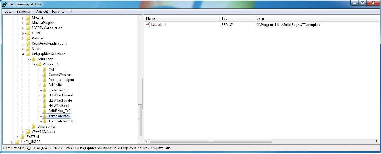

erstellt am: 07. Mrz. 2013 13:06    Editieren oder löschen Sie diesen Beitrag!  <-- editieren / zitieren -->   Antwort mit Zitat in Fett Antwort mit kursivem Zitat    Unities abgeben: 1 Unity (wenig hilfreich, aber dennoch)2 Unities3 Unities4 Unities5 Unities6 Unities7 Unities8 Unities9 Unities10 Unities Nur für Andreas2013 10 Unities + Antwort hilfreich
Die Standardvorlagen kann man nur in der Registry unter "LocalMachine" eintragen. Wenn die auf dem Netz liegen, muss das Verzeichnis aber immer verfügbar sein.
Dann auch die Einstellungen unter Erstellungsoptionen anpassen.

erstellt am: 07. Mrz. 2013 13:36    Editieren oder löschen Sie diesen Beitrag!  <-- editieren / zitieren -->   Antwort mit Zitat in Fett Antwort mit kursivem Zitat    Unities abgeben: 1 Unity (wenig hilfreich, aber dennoch)2 Unities3 Unities4 Unities5 Unities6 Unities7 Unities8 Unities9 Unities10 Unities
Hallo Arne,
aber im HKEY_CURRENT_USER\Software\Unigraphics Solutions\Solide Edge\Version 105\Global gibts den key USER_Templates. Der dortige Pfad wird dann wohl nur angefügt?
All das erklärt aber nicht, warum bei "Erstellen" nichts angezeigt wird.
In den betreffenden Reitern sind ja die Vorlagen drin.

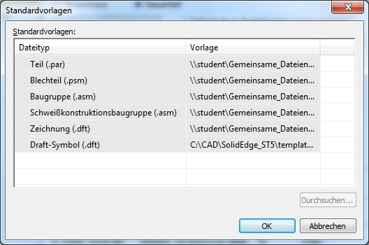

Hallo Andreas,
unter Erstellen der Vorlagen gehst Du jetzt auf Durchsuchen. Dann "din part.par" auswählen und den Angezeigten Namen eintragen, z.B. Teil. Das für alle Vorlagen die Ihr habt machen.
Anschließend nicht vergessen unter Solid Edge-Optionen -> Hilfen -> Standardvorlagen bestimmen auch die Vorlagen neu zuweisen, bzw. den Pfad, siehe Bild.

erstellt am: 07. Mrz. 2013 14:56    Editieren oder löschen Sie diesen Beitrag!  <-- editieren / zitieren -->   Antwort mit Zitat in Fett Antwort mit kursivem Zitat    Unities abgeben: 1 Unity (wenig hilfreich, aber dennoch)2 Unities3 Unities4 Unities5 Unities6 Unities7 Unities8 Unities9 Unities10 Unities
Hallo Wolfgang,
das ist o.K.. Schade, hätte ich ein paar Tage eher wissen sollen. Nun ist auf allen Rechnern das Verzeichnis Nutzer auf den Server eingestellt, und das Local_Machine-Verzeichnis ist fix. In einem halben Jahr ist das zu korrigieren.
Hallo Rainer,
die Standartvorlagen sind korrekt nach angefügtem Bild angelegt. Ich habe sie nochmals neu eingehängt und mit Übernehmen gesichert. Doch alles bringt nichts. Bei Erstellen bleibts leer.
In den Erstellungsoptionen kann ich eintragen, was ich will. Ich füge es mit "Hinzufügen" hinzu, schließe das Fenster, doch wenn ich das Fenster erneut öffne. ist alles wieder leer. Dort liegt wohl auch der Grund für mein Problem. Doch wie bekomme ich da was rein?

erstellt am: 07. Mrz. 2013 16:56    Editieren oder löschen Sie diesen Beitrag!  <-- editieren / zitieren -->   Antwort mit Zitat in Fett Antwort mit kursivem Zitat    Unities abgeben: 1 Unity (wenig hilfreich, aber dennoch)2 Unities3 Unities4 Unities5 Unities6 Unities7 Unities8 Unities9 Unities10 Unities Nur für Andreas2013 10 Unities + Antwort hilfreich
Hier der Eintrag in der Registry.
Arne

erstellt am: 08. Mrz. 2013 09:20    Editieren oder löschen Sie diesen Beitrag!  <-- editieren / zitieren -->   Antwort mit Zitat in Fett Antwort mit kursivem Zitat    Unities abgeben: 1 Unity (wenig hilfreich, aber dennoch)2 Unities3 Unities4 Unities5 Unities6 Unities7 Unities8 Unities9 Unities10 Unities
Hallo Arne,
sieht bei mir genauso aus, auch sind dort Vorlagen vorhanden.
Aber ich kann in den Erstellungsoptionen nichts einfügen. Ich verstehe es langsam nicht mehr. Nun habe ich auch die Pfade, die ich geändert habe, zurückgesetzt. Es bringt nichts.

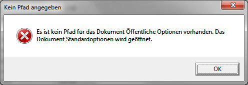

erstellt am: 08. Mrz. 2013 11:37    Editieren oder löschen Sie diesen Beitrag!  <-- editieren / zitieren -->   Antwort mit Zitat in Fett Antwort mit kursivem Zitat    Unities abgeben: 1 Unity (wenig hilfreich, aber dennoch)2 Unities3 Unities4 Unities5 Unities6 Unities7 Unities8 Unities9 Unities10 Unities
Hallo E.Dilos, das funktioniert nicht, hatte ich schon versucht.
Es kommt nebenstehende Fehlermeldung. Wenn ich das wegklicke, erscheint die zweite.

Windows 10 64bit
erstellt am: 09. Apr. 2013 16:00    Editieren oder löschen Sie diesen Beitrag!  <-- editieren / zitieren -->   Antwort mit Zitat in Fett Antwort mit kursivem Zitat    Unities abgeben: 1 Unity (wenig hilfreich, aber dennoch)2 Unities3 Unities4 Unities5 Unities6 Unities7 Unities8 Unities9 Unities10 Unities Nur für Andreas2013 10 Unities + Antwort hilfreich
Die selben Fehler bekomm ich auch angezeigt.
Kann es sein, das Die SEAdmin.exe in ST5 MP5 nicht richtig funktioniert?

Hallo Edger,
die erste Fehlermeldung hatte ich hier gestern beim einrichten auch, das ist aber auch normal da ich ja noch keine Einstellungen vorgenommen hatte. Die zweite Fehlermeldung hatte ich aber nicht, ich konnte hier ganz normal meine Einstellungen machen. Das MP5 hatte ich gleich nach Solid Edge installiert, also noch bevor ich Solid Edge das erste mal gestartet habe. Am MP5 alleine sollte es also nicht liegen.

erstellt am: 09. Apr. 2013 16:12    Editieren oder löschen Sie diesen Beitrag!  <-- editieren / zitieren -->   Antwort mit Zitat in Fett Antwort mit kursivem Zitat    Unities abgeben: 1 Unity (wenig hilfreich, aber dennoch)2 Unities3 Unities4 Unities5 Unities6 Unities7 Unities8 Unities9 Unities10 Unities Nur für Andreas2013 10 Unities + Antwort hilfreich
Das Problem ist, das bei mir nach kurzer zeit des einstellens im SEAdmin folgende Fehlermeldung kommt.
Die vorher gemachten Einstellungen werden bei mir auch nicht übernommen.
