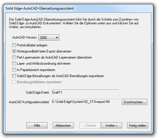

Wie kann man beim Export von Solid Edge einstellen das Schriftköpfe die als Block im Hintergrund sind exportiert werden?

bei den DXF-Speicheroptionen "Hintergrundblatt beim Export übersetzen" anwählen.

Habe diese Option gesetzt, aber das Hintergrundblatt wird nicht übersetzt weil es ein Block ist.

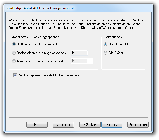

Die Schriftköpfe auf meinen Hintergrundblättern sind ebenfalls als Blöcke ausgeführt.
Beim Export und anschließenden Import (in vier verschiedenen Systemen) wird alles korrekt dargestellt.
Siehe meine Einstellung im Anhang:
Edit: ggf. mal die Import-Optionen überprüfen.

Das war es die Blöcke waren im dxf, aber beim öffne im Solid Edge waren die falschen Optionen
