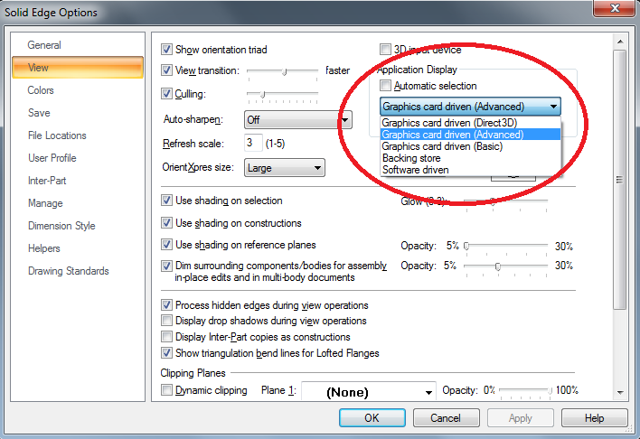

ich habe schon das Forum durchsucht, aber leider bin ich nicht auf eine Lödung gestoßen, die mir weitergeholfen hat.
Ich habe vor kurzem Solid Edge ST5 Academic auf meinem PC installiert. Leider läuft das ganze so langsam und ruckelig, dass es kaum zu ertragen ist.
Mein PC hat folgende Spezifikationen:
Prozessor: AMD Phenim II X4 945 3.00 GHz
Arbeitsspeicher: 4.00 GB RAM
Windows 7 Professional 64 bit
Grafikkarte: ATI Radeon HD 4800 Series

Ich habe schon versucht, die Aero-Funktionen in Windows 7 auszuschalten. Das hat aber keinerlei Verbesserungen gebracht.
Kann mir jemand einen Hinweis geben, woran es liegen kann, dass das Programm nicht flüssig läuft?

Hallo Anne,
sofern es keine grundsätzlichen Probleme mit Deiner Grafikkartentreiberkombination gibt, sollten sich die Probleme wie folgt lösen lassen:
Gehe mit einem geöffneten 3D-Modell in die Solid Edge Anzeige-Optionen und probiere die möglichen, im Bildanhang rot markierten Einstellungen der Reihe nach aus (erfordert jeweils ein Schließen und Neuöffnen der 3D Solid Edge Datei).

vielen Dank für die Antworten. Die erste Lösung hat mich direkt zum Ziel geführt! Jetzt läuft es rund!
