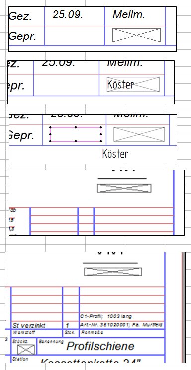

Ich habe alte Draft Zeichnungen(V17-V20) mit Schriftkopf in ST5 aufgerufen.
In den Zeichnungen sind 1-2 leere Textfelder mit einem Diagonalkreuz versehen.
Andere leere Textfelder haben wiederum kein Kreuz.
Woran kann das liegen ?

Hallo Maik,
das ist ein "neues Feature" der ST4 (oder3) gewesen.
Soll Dir nur helfen zu sehen, wenn Eigenschaften in Deinen Legendentexten nicht gesetzt sind.
D.h. sie existieren zwar (alle Systemeigenschaften) habe aber keinen Inhalt (also auch kein Blank).

Die Kreuze siehst Du nur am Schirm.
Beim Ausdruck werden diese nicht berücksichtigt.

kann man diese Diagonalkreuze in den Textfeldern deaktivieren oder unsichtbar machen?
Bei uns überschneiden sich teilweise solche Felder, die in der Draftvorlage vorhanden sind aber nicht immer gebraucht werden, mit Zeichnungsansichten. Das ist sehr störend.

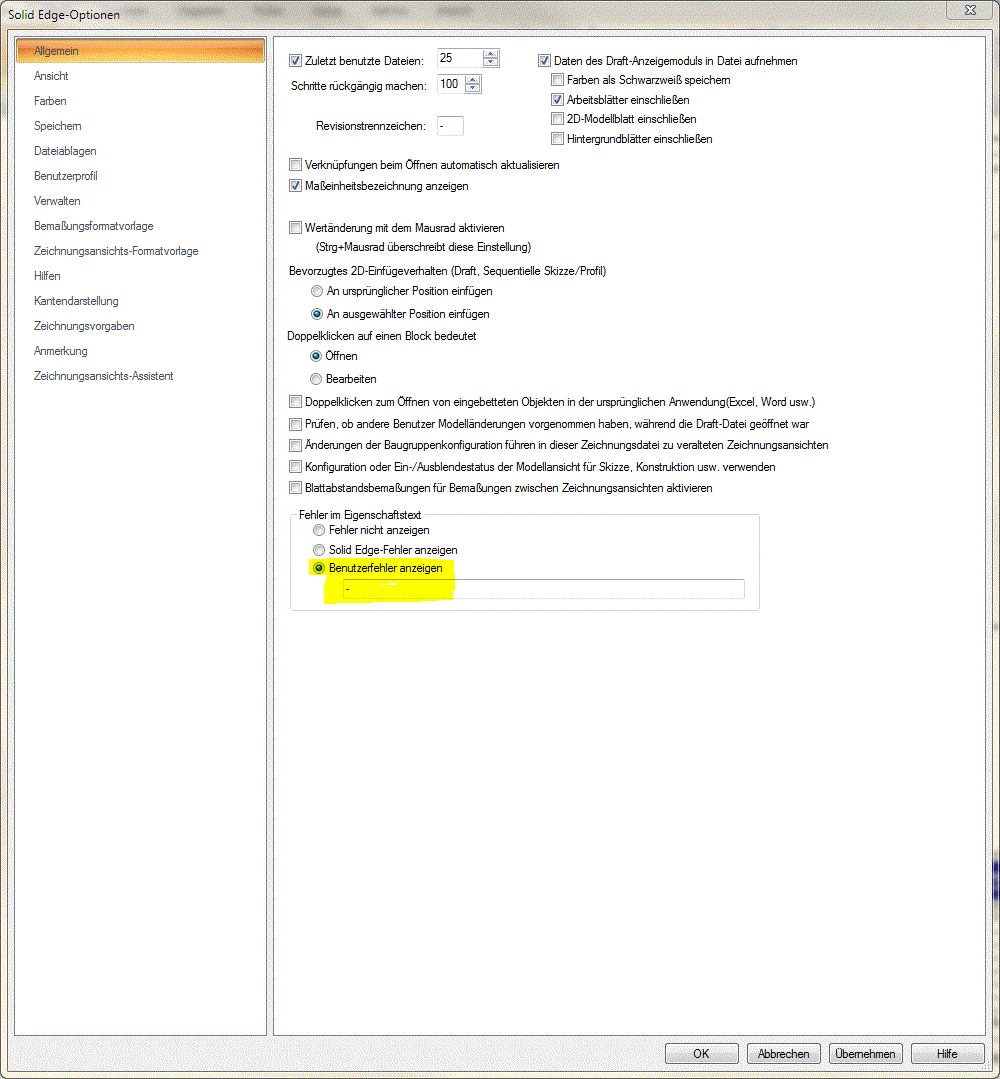

Hallo Michael,
geh doch mal in die SE Optionen unter Allgemein und ändere die Fehlereinstellungen.
Wenn ich - so wie standard bei mir - auf Benutzerfehler stelle, dann kommen auch keine Kreuze, wenn Eigenschaften nicht vorhanden sind.
siehe Bild.

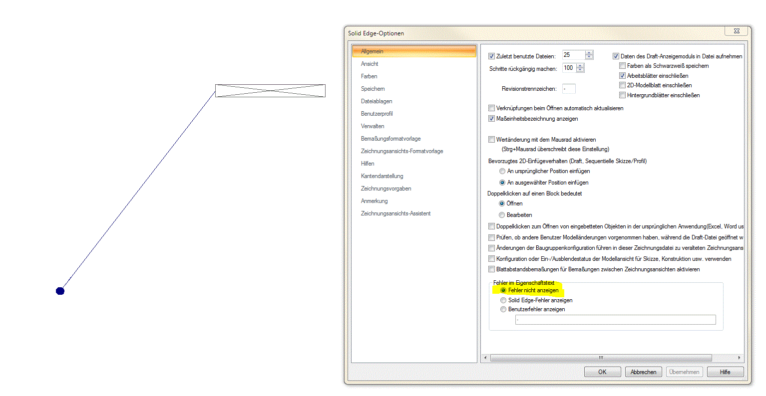

die genannte Option ist aber nur dazu da etwas anderes anzuzeigen als die Systemfehlermeldung "Fehler:keine Referenz" von SE.
Das Ausblenden der Platzhalter ist damit doch nicht gemeint, zumindest funktioniert das nicht bei mir.

also bei mir sind je nach der Einstellung dann die Kreuze weg!
