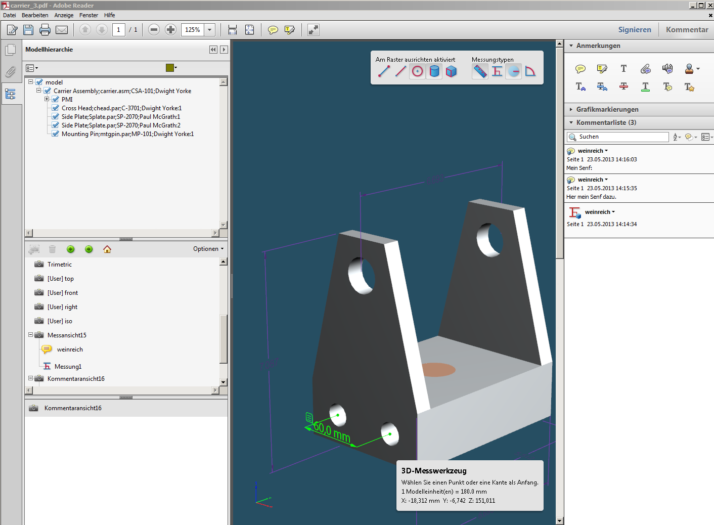

Ich kenn mich mit 3dpdf nicht wirklich aus, aber ich hab einfach mal ein x-beliebiges Assembly aus ST4 als 3dpdf mit Kopie speichern abgelegt und dann mit rechtem Mausklick sowohl die Modellhierarchy mit allen von mir eingeblendeten benutzerdefinierten Eigenschaften als auch die Messfunktion auf Anhieb benutzen können.
Also ich versteh jetzt nicht so ganz, wo überhaupt das Problem ist.
Und ja, ich hab kein X Pro... nix dergleichen.
Das Problem wird vielleicht sein, das niemand weiß, das es sowas überhaupt gibt und auch nicht, wie man das komplett richtig und vollständig benutzt und bedient.. ich hab mal 5 Minuten rumprobiert. .. Mehr nicht.

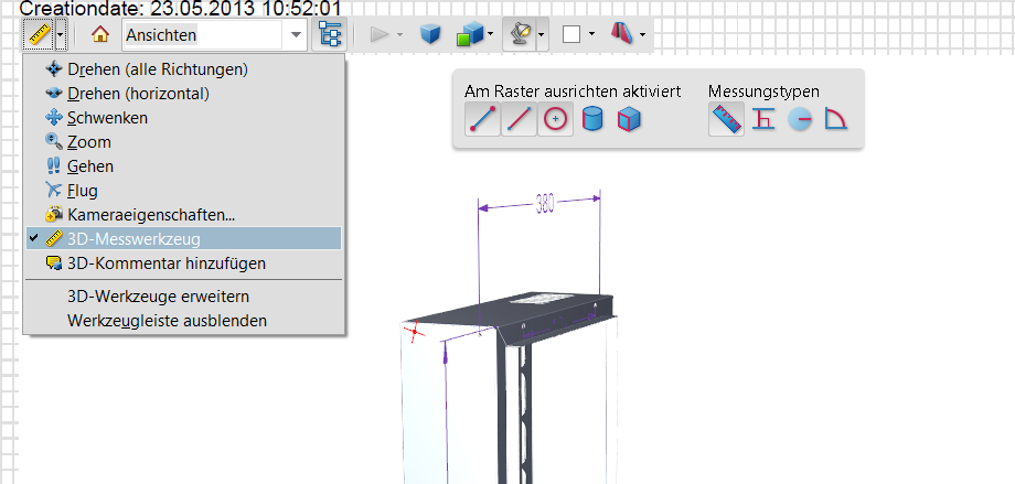

erstellt am: 23. Mai. 2013 16:15    Editieren oder löschen Sie diesen Beitrag!  <-- editieren / zitieren -->   Antwort mit Zitat in Fett Antwort mit kursivem Zitat    Unities abgeben: 1 Unity (wenig hilfreich, aber dennoch)2 Unities3 Unities4 Unities5 Unities6 Unities7 Unities8 Unities9 Unities10 Unities Nur für volx2002 10 Unities + Antwort hilfreich
ich habe mal ein Bild angefügt wo der Messenbefehl steckt.
Ist aber nach meiner Meinung erst mit Adobe X oder XI drin.
Vorher war eine Freischaltung notwendig die dem Professional vorbehalten war!
cadsen
Gerade nachgeschaut. Adobe XI ist notwendig!

erstellt am: 23. Mai. 2013 16:54    Editieren oder löschen Sie diesen Beitrag!  <-- editieren / zitieren -->   Antwort mit Zitat in Fett Antwort mit kursivem Zitat    Unities abgeben: 1 Unity (wenig hilfreich, aber dennoch)2 Unities3 Unities4 Unities5 Unities6 Unities7 Unities8 Unities9 Unities10 Unities Nur für volx2002 10 Unities + Antwort hilfreich
carrier_4.pdf
Ja, das bestätige ich, ich hab bei uns hier tatsächlich Adobe Reader XI in Gebraucht. Anbei eine Beispieldatei und ein snapshot.
