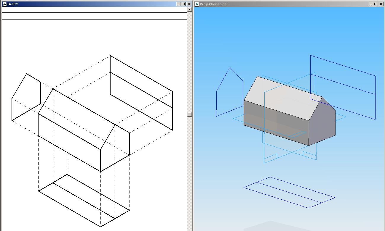

Gibt es in Solid edge die Möglichkeit die Parallelprojektionen eines Körpers gleichzeitig mit dem Körper darzustellen. (so wie im Bild)
Brauche eine Möglichkeit die Projektionen eines Körpers hinter unter und neben dem Körper zu zeigen.

Hallo Moge,
in der Draft kannst Du Dir die Anscihten so ausrichten, dass Du in der MItte eine ISo legst und dann die Hauptansichten rundherum plazierst.
Dabei werden sie natürlich in die Hauptebenen geklappt.
Willst Du wirklich diese "pseudoräumliche Darstellung " haben
dann musst Du IMHO etwas tricksen.
Du leitest Dir die Hauptansichten in einer Draft ab und schickst diese als Skizze wieder retour in das Teil.
Dann hast Du im Teil den räumlichen Körper und die darum liegenden Skizzenansichten.
Allerdings nicht assoziativ!

Hi MOGE,
ich hab folgendes probiert. Im 3D Model hab ich in 3 Skizzen die Kanten des Körpers einbezogen.
Im Draft habe ich dann die Skizzen in der Ansicht eingeblendet. Die zusätzlichen Linien habe ich dann mit in Ansicht zeichnen dazu gemacht.
Ist soweit ich sehe auch assoziativ zum Model.

Hallo Timmy
Klingt gut was du da machst. Aber wie hast du in Draft die Skizzen eingeblendet

In den Eigenschaften der Ansicht.
