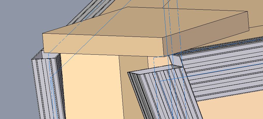

Hallo Leute,
versuche mich gerade an Rahmenkonstruktion. Komme eigentlich ganz gut voran. Aber an einer Stelle wird der Rahmen einfach zu kurz. Ich kriege es nicht hin diesen richtig anzupassen.
Woran kann das liegen? Was mache ich falsch?
Anbei das Bild.
Grüße,
Heinrich

Hallo Heinrich, sieht so aus, als sei die Skizze nicht ordentlich verbunden. Auf der gegenüberliegenden Seite klappt der Rahmen doch, oder?
Ich würde an der Skizze noch Mal nachbessern. Oder hast Du den Rahmen einfach von der einen Seite auf die anderer kopiert?

Hallo Clementine,
danke für deine Antwort. Ich habe die Skizze mehrfach überprüft. Sie war richtig verbunden. Auch war sie voll definiert.
Da ich trotzdem nicht weiter kam, habe ich die Skizze neu erstellt. Nun funktioniert es. Es lag also wohl doch an der Skizze.
