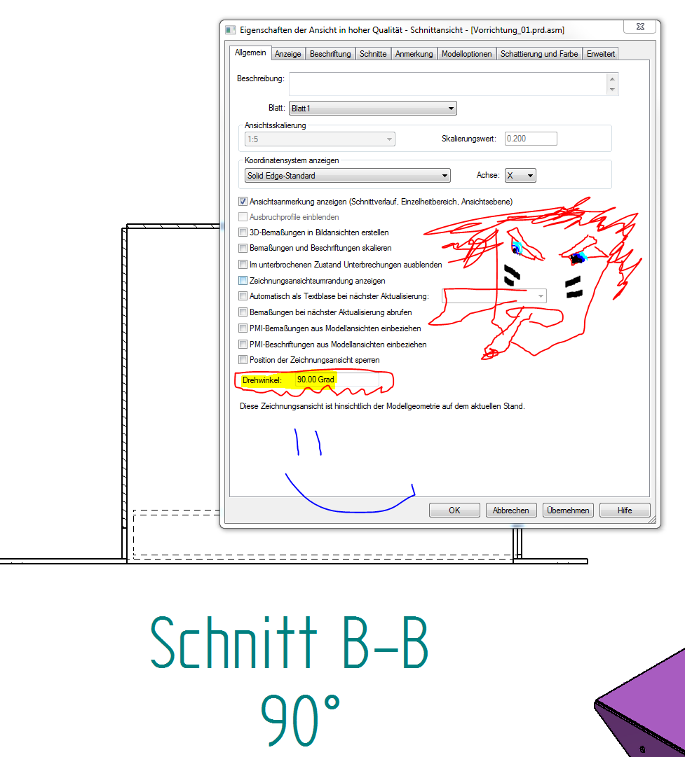

Hallo S'Edgers!
Habe da was herausgefunden, währenddem ich die Fragestellung im Forum beitragen wollte.
Es geht darum, eine Ansicht eines Schnittes in einem gedrehten Winkel darzustellen (Winkel beliebig einstellbar). Es ist ganz einfach, hoffe trotzdem der Post nützt Euch was... :
1)
Schnittansicht erstellen (>> Lernprogramme, falls schon "Fragezeichen"  )
2)
Schnittansicht anwählen
3)
Rechtsklick > Eigenschaften
4)
Registerkarte "Allgemein"
bei "Drehwinkel" (siehe Anhang) den Winkel eingeben, der für die Ansicht erwünscht ist.
Zu beachten:
- Es wird im Gegenuhrzeigersinn gedreht, bei (meiner) Standardeinstellung
(Bsp. : Ihr gebt -90° an, wird er euch einen Winkel von +270° nach links angeben, aber ihr kennt ja das kleine 1x1   )
- Im besten Falle noch die "Beschriftung anzeigen" lassen (siehe Anhang) und ihr solltet Eure gedrehte Schnittansicht haben.
Mahlzeit
MfG Adi

Und wenn der Winkel durch Geometrie bestimmt wird (Eine Kante grade..), dan kann man auch mit dem "Drehen"-Befehl drehen.
Arne

Danke Arne,
das war der Befehl, den ich eigentlich gesucht habe, da ich das schon mal so gemacht habe, wie du's gerade beschrieben hast.
