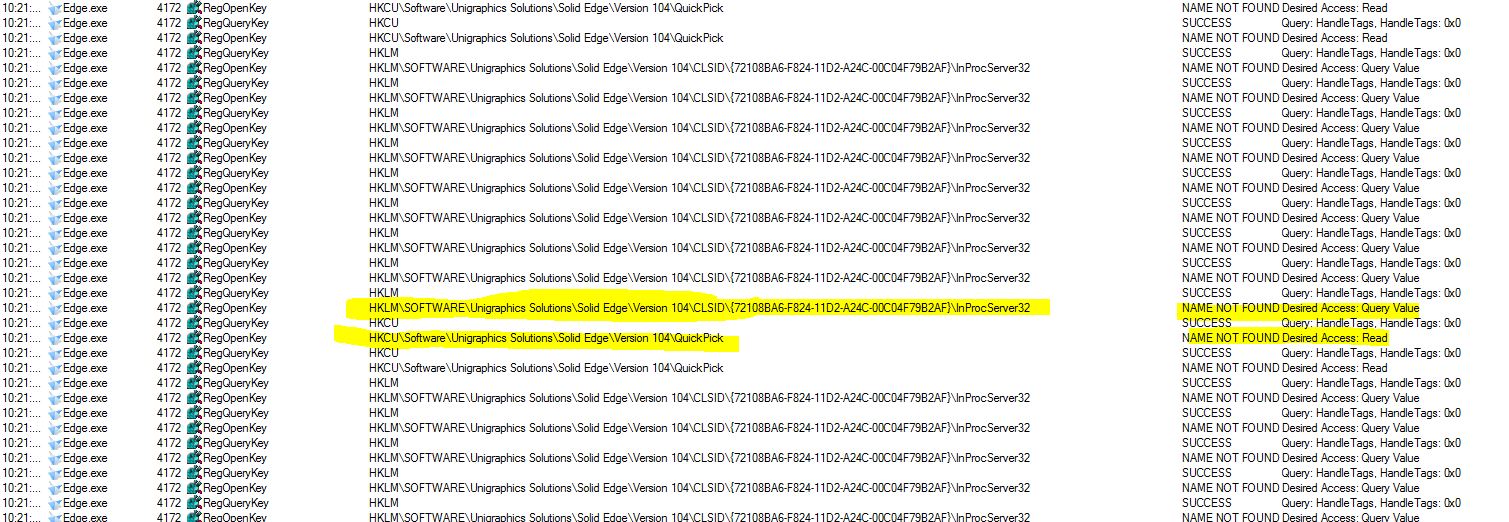

Hi Edger,
hat Jemand eine plausible Erkläreung warum SolidEdge im Draft immer auf folgende Schlüssel zugreifen will und Diese nicht findet (Bild).
Und das ohne Unterbrechung bei jeder Aktion im Draft.
Gruss,
Solid-Man

Na, da werden irgendwelche Einträge zwischengespeichert.
Genauso wie "Zuletzt verwendete Dokumente" auch in
der Registry abgespeichert werden.
Wieso ist das ein Problem?

Hi Mike,
eigentlich nicht, ist mir nur aufgefallen bei der Suche nach den Keys für die Grundeinstellung per Registryfile.

Hallo Solid-Man,
sei bitte vorsichtig mit den Registryeinträgen. Die sind nicht dokumentiert und werden auch nicht supportet. Das schlimmste ist, das sie sich ohne Vorwarnung mit dem nächsten MP ändern könnten. Ich habe damit auch bei an sich identischen Rechnern schon schlechte Erfahrungen gemacht.
Mein Tip:
Für die Oberfläche kopiere die XML-Dateien aus C:\Users\[BENUTZER]\AppData\Roaming\Unigraphics Solutions\Solid Edge\Version 10X bzw. aus dem Unterordner Customization, auf die anderen Rechner.
Die Einstellungen für die Dateiablagen kannst Du mit der Optionen.xml verteilen, editieren kannst Du die mit dem Programm SEAdmin.exe.
Lediglich für die Vorlageneinstellungen ändere ich den TemplatePath und den TemplateStandard in HKLM.

Hi Markus,
ich weiß das ist nicht so einfach und ändert sich auch oftmals. Um per Anmeldeskript den Platz immer gleich zu konfigurieren gehts nicht anders. Den besagten Ordner sowie die Vorlagen kopiere ich ebvenfalls. Alles in Allem kann sich jeder an jedem Platz anmelden und hat die gleiche Umgebung.
Die Gefahr ist natürlich immer da...
