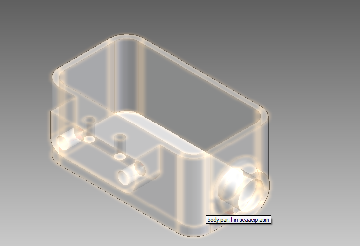

wenn ich ich Assembly im Solid Edge ST4 ein Objekt anwähle erscheint das Gitternetz verschwommen (Gelb) (siehe Bild). Wie kann man auf klare Linen umschalten?

das "verschwommene" ist das so genannte Leuchten. Dies kannst Du ausschalten, wenn Du über die Anwendungsschaltfläche in die Solid Edge-Optionen gehst und dann auf den Eintrag Ansicht. In dem Dialog gibt es einen Eintrag "Schattierung bei Auswahl", den Schieberegler für das Leuchten darunter schiebst Du nach ganz links, das sollte dann passen.
