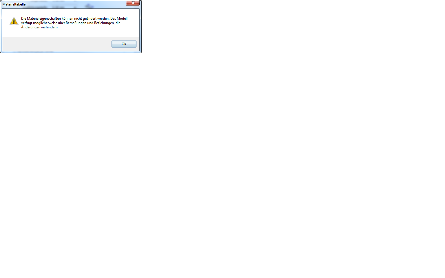

Hallo Edgemasters
Ganz einfach gesagt, wollte in der Materialtabelle eines Bleches den Neutralfaktor von 0.33 auf 0.4 ändern.
Nach dem Ändern kam die Fehlermeldung (siehe Anhang).
Jedoch sind keine Beziehungen / Bemassungen vorhanden, da es ein aus STEP generierter Volumenkörper ist, und Bemassungen nicht rüberzieht.
Woran kann das liegen? Hatte bei keinem Blech dieses Problem.
MfG Adi

Ich hab' die STEP in sync. Blech umgewandelt. Weil ich nichts ändern musste, wollte ich den Neutralfaktor einstellen, also im sync. eigentlich.
Dann kam die Fehlermeldung, auf seq. umgeschaltet und eine Bohrung reingetan, wieder Neutralfaktor geändert, schonwieder Fehlermeldung.
Also das sollte nicht das Problem sein
Aber wenn wir schon dabei sind, arbeite generell nur noch mit seq. Blech, gefällt mir viel besser, weil der Aufbau ähnlich wie im ProE ist.
MfG Adi

Original erstellt von ProEtoSE-Shifter:
Aber der Blechkörper ist Sync. Könnte schon darin liegen.

Hallo Adi,
Du kannst aber trotzdem unter Sequentiell nochmal ein In Blech umwandeln durchführen, das geht auch wenn das Teil im Grunde schon ein Blech ist.
Markus Gras

Ach so, das spielt dann also noch eine Rolle, wenn der Körper noch sync ist..?
Also muss ich eine PAR-File zuerst in ein sync. Blech umwandeln, von sync. auf seq. wechseln und dort "in Blech umwandeln", dann habe ich mal ein 100%iges seq. Blech...?
Habe diese Umwandlung mal gemacht im seq. "In Blech umwandeln".
Aber beim Neutralfaktor ändern kam wieder die selbe Fehlermeldung =/
Ausserdem hatte ich andere Bleche, welche ebenfalls sync. Körper hatten (da aus STEP), bei denen hatte ich keinerlei Probleme mit Neutralfaktor ändern...
MfG Adi

In ST5 geht es.
Evtl. könnte ea an den Bohrungen hängen. Das sind Senkbohrungen.
Die Ecken sind sauber. Da sehe ich keine Probleme.

Hallo Adi,
geht doch eigentlich einfach:
Stepfile öffnen, Vorlage PSM verwenden.
Wenn Du dann das BodyFeature im Sync hast, unter Tools auf Sequentiell umschalten. Dann In Blech umwandeln
Ich kann dann den Neutralfaktor ändern und das Teil abwickeln.

Hey Arne!
An den Senkbohrungen sollte es nicht liegen, hatte das selbe Problem ohne die Senkbohrungen, und in diesem Fall habe ich sie als Bohrungen erstellt, sie sind also nicht mehr "nur" im Körperformelement, ansonsten hätte er schon beim Abwicklung erstellen das Problem gehabt.
Ich habe selber schon versucht, das Blech als STEP abzuspeichern und als PSM zurückzuholen. Ist bei mir dann als Flächenmodell erschienen, aber das ist wieder ein anderes Problem, möchte da nicht zu fest drauf eingehen, schaue mir die STEP3D.ini mal an, ob ich da was falsch eingestellt habe. Nur ein gaaaanz kurzer Themawechsel, welche STEP-Importparameter habt Ihr eingestellt, damit auch ein Volumenmodell erscheint?
Ich denke mein Problem liegt an der Übersetzung..
Martin, kannst du mir einen Gefallen machen, und im sync.-psm versuchen, den Neutralfaktor zu editieren? Ich denke, das sollte eigentlich auch schon klappen, obwohl ich nun meist seq. arbeite, lass ich den Körper sync. und wandle im seq. nicht noch zusätzlich auf "Blech" um.
MfG Adi

Hallo Adi,
habs gerade in ST3 probiert. Den Neutralfaktor kannst Du auch im Sync ändern. Wenn Du allerdings das Teil auch abwickeln möchtest, kommst Du um das in Blech umwandeln nicht herum.
Martin

Danke Martin,
Ok, das ist aber irgendwie seltsam. Denn ich hatte schon etliche .par-Files welche ich zu sync-Blech umwandeln musste. Dann konnte ich immer die Abwicklung erstellen, die ganze Materialtabelle editieren sowie auch den Neutralfaktor, ich kann mir nicht erklären warum der bei diesem Teil ein Problem hat...?
Egal, ich werd's jetzt so probieren wie du's gesagt hast, dann wär's gegessen, scheint mir die sicherere Lösung zu sein.

Original erstellt von Martin Nofer:
Also, Abwicklungen kann man im sync. Blech genau so erstellen wie wenn man das Blech im seq. Blech (in Blech umwandeln) macht, da gibt's keinen Unterschied, oder? Sync.-Blech reicht für das Erstellen der Abwicklung würd' ich so behaupten, da hatte ich schon so viele von diesen STEPs...

Ok hat geklappt, hab die Ursprungs-STEP importiert, mit der konnt' ich das so machen, komischerweise nicht mit der STEP, welche Ihr getestet hattet, da konnt' ich's ja nicht mal importieren. Egaaal.
Hab's in sync.Blech umgewandelt und dann im seq. "in Blech umwandeln" gemacht, Neutralfaktor konnte ich ändern.
Vielen Dank nochmals für eure Unterstützung!!!!!!!
