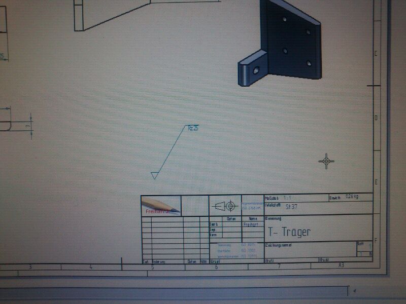

guten morgen. auf der technikerschle nutzen wir solid edge st2. hier tritt der fehler wie im anhang zu sehen ist auf. hatt hierzu jemand eine idee?
grüße und herzlichen Dank
Dominik

Welcher Fehler?

die linie beim oberflächenzeichen is etwas zu lang

angefasst und lang gezogen? aus Versehn, unbewußt?
Wenn du die Vorlage verändert hast, verändern sich alle Kinder .... bin aber mit den ymboeln nicht ganz so vertraut

wie verändere ich die vorlage? wo ist diese zu finden? dynamisch lässt sich ein oberflächensymbol in der zeichnungserstellung in dieser art nicht verändern.

gehe auf die Eigenschaften der Oberflächeneinstellung (RMT),
setzte den Curser hinter die 25, dann DEL Taste festhalten, denn du hast zuviele Leerzeilen hinter der 25 stehen.

perfekt das wars. vielen vielen dank.
