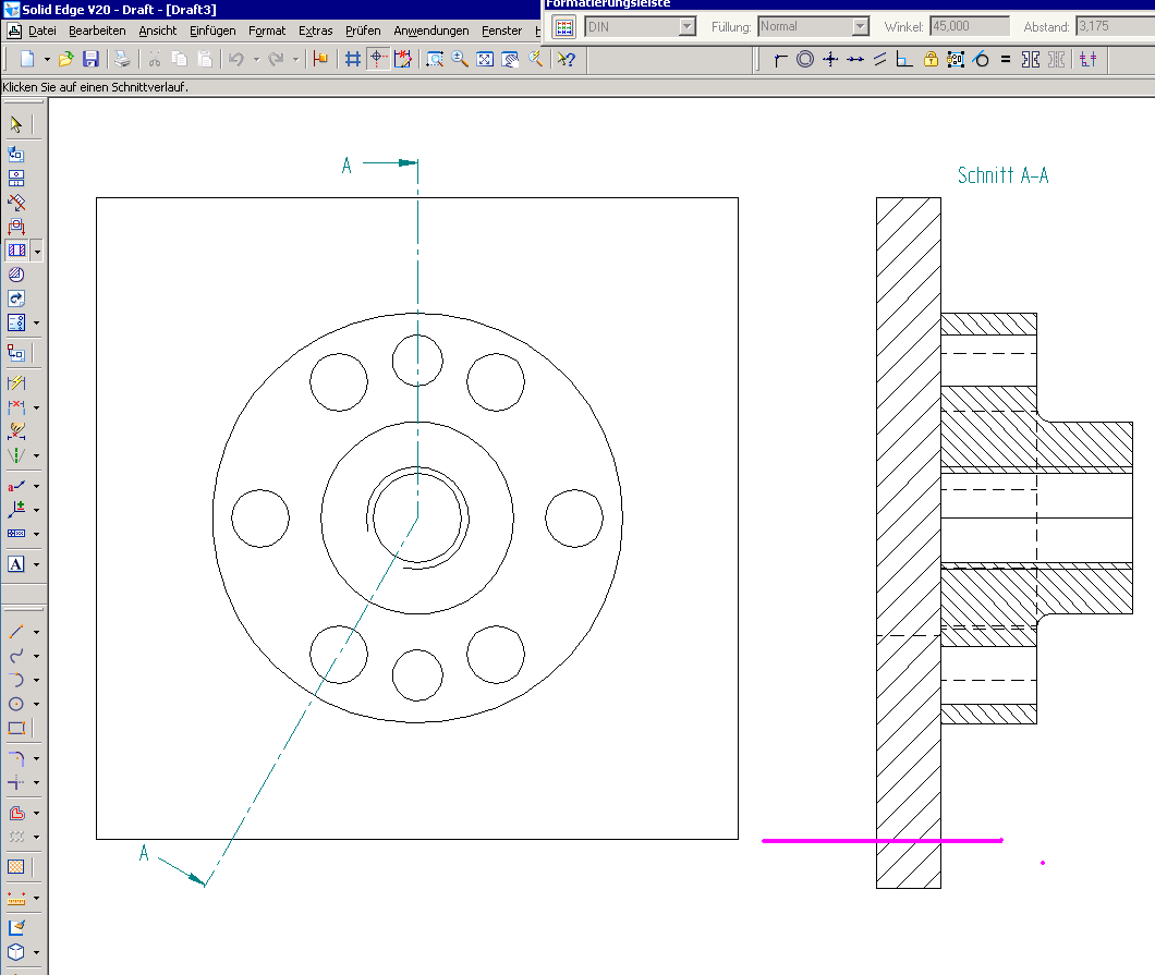

erstellt am: 11. Jun. 2012 20:24    Editieren oder löschen Sie diesen Beitrag!  <-- editieren / zitieren -->   Antwort mit Zitat in Fett Antwort mit kursivem Zitat    Unities abgeben: 1 Unity (wenig hilfreich, aber dennoch)2 Unities3 Unities4 Unities5 Unities6 Unities7 Unities8 Unities9 Unities10 Unities Nur für koksi 10 Unities + Antwort hilfreich
Im Anhang ein Bild wie die Zeichnungsrahmen aussehen wenn Du im Hintergrund arbeitest.
Ich habe auch alle aufeinander und wähle dann einen aus.
Bei dem Gehäuse verstehe ich nicht wie Du die Hälften verbindest und fixierst.
Wenn Du schon schreibst Buchsen verschraubt und verstiftet, solltest Du auch mindestens einen Stift im Schnitt darstellen.
Das geht mit gedrehtem Schnitt, wie der geht steht in der Hilfe.
Aber nicht gedrehten und gestuften Schnitt auf einmal.
Klaus

N.Lesch
Dipl. Ing.
Beiträge: 5296
Registriert: 05.12.2005
V 20
erstellt am: 12. Jun. 2012 18:50    Editieren oder löschen Sie diesen Beitrag!  <-- editieren / zitieren -->   Antwort mit Zitat in Fett Antwort mit kursivem Zitat    Unities abgeben: 1 Unity (wenig hilfreich, aber dennoch)2 Unities3 Unities4 Unities5 Unities6 Unities7 Unities8 Unities9 Unities10 Unities Nur für koksi 10 Unities + Antwort hilfreich
Wenn Du den Deckel schraubst, mußt Du den auch verstiften oder einpassen.
Schrauben allein ist zu ungenau für so ein Getriebe.
IM Anhang ein Bild mit dem gedrehten Schnitt bei SE. Der geht nur so.
Klaus

Hi Leute,
Hallo N.Lesch,
was meinst Du damit, dass der gedrehte Schnitt "nur so" geht?
Du kannst in SE jederzeit einen normalen, umgelenkten (gedrehten) Schnitt richtig erzeugen.
Nur bei der Schnittableitung den Schalter "in Schnittebene Drehen" aktivieren!
Damit kommt der normgerechte richtige gedrehte Schnitt auf die Zeichnung.
Oder hast Du da etwas anderes gemeint?

Hallo Wolha, bei runden Teilen hast Du Recht.
Aber wenn runde Buchsen in einem rechteckigen Gehäuse verbaut sind, sieht es aus wie im Bild.
Das ist für mich dann alles andere als nach Norm.

Hallo Klaus,
ja, das ist "grenzwertig".
Würde hier die Schnittführung vermutlich komplett anders aufziehen.
Ev. mehrere Schnitte, oder Aufbrüche setzen.
Wolfgang

So eine Zeichnung in viele Einzelheiten zerhacken kann ich nicht
leiden, weil es dann unübersichtlich wird und zu Fehlern führt.
Wir kommen jetz aber vom Thema ab.
Klaus

Original erstellt von N.Lesch:
Dann machst Du halt einen Bogen und führst den Schnittverlauf wieder in die Vertikale koliniear zum ersten Schnittabschnitt zurück und schon hast Du einen normgerechten Schnitt. Voraussetzung ist natürlich das Du den Bogen innerhalb des Teiles machst.
Gruß Thomas
