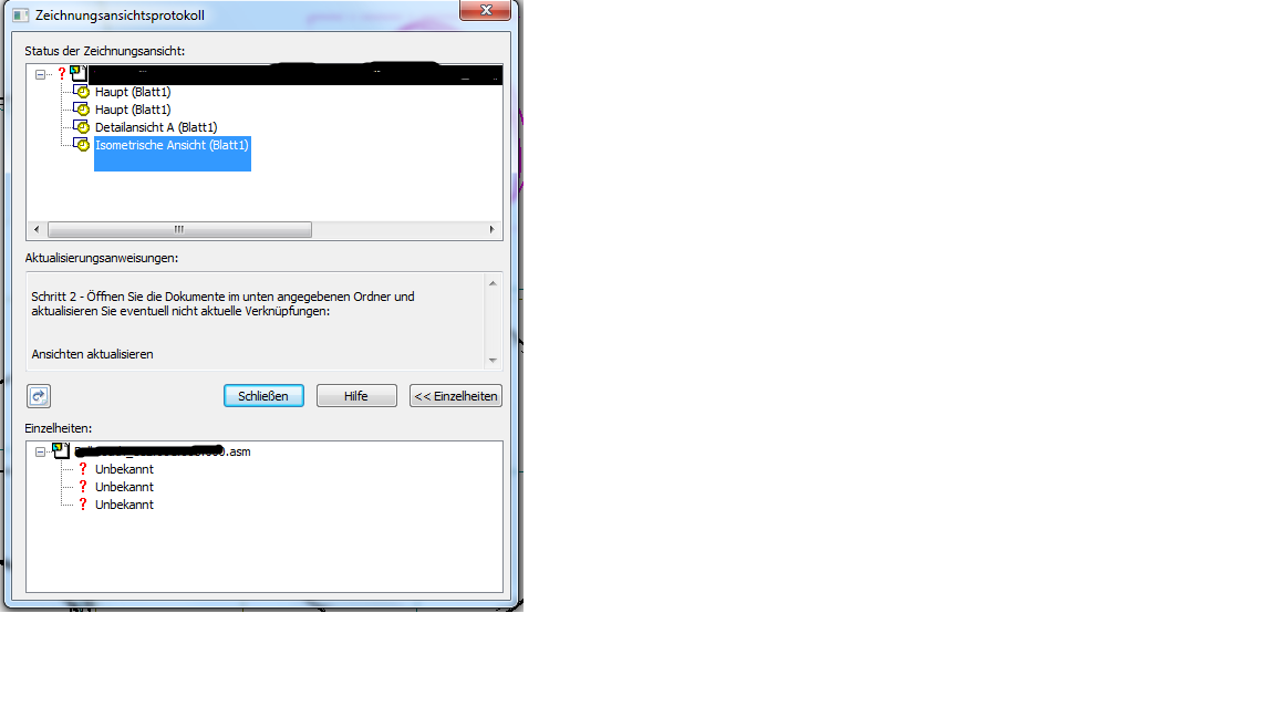

Original erstellt von E.Dilos:
Ja, habe ich überlesen, tut mir leid, aber die  Funktion Extras existiert da leider nicht bei mir..
Ich habe mal ein Bild angehängt:

erstellt am: 25. Mai. 2012 10:05    Editieren oder löschen Sie diesen Beitrag!  <-- editieren / zitieren -->   Antwort mit Zitat in Fett Antwort mit kursivem Zitat    Unities abgeben: 1 Unity (wenig hilfreich, aber dennoch)2 Unities3 Unities4 Unities5 Unities6 Unities7 Unities8 Unities9 Unities10 Unities Nur für Nilsw 10 Unities + Antwort hilfreich
Hatte die Nachricht im Nachhinein auch nochmal editiert
Im Anhang siehst du einen Sceenshot dazu..

Ah ok, danke das hat das Problem behoben!
Vielen Dank

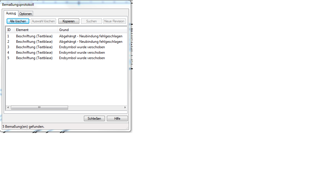

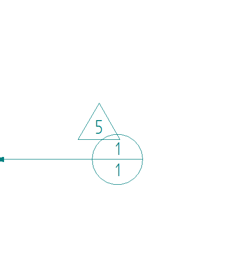

jetzt habe ich ein neues Problem was mit dem alten zu tun hat, deswegen wollte ich auch keinen neuen Thread auf machen.
Ich habe nun also bei einer .dft Datei eine Baugruppe die der PC "vergessen" hatte wieder aufgerufen. Dann aktualisiere ich unter "Extras" und dann kommt das Bemaßungsprotokoll (siehe Anhang) und ich kann in der Datei nichts mehr bemaßen oder sonst was machen. Und es sind einige Dreiecke da, die voher nicht da waren. Ich vermute es sind die Dinge die St4 geändert hat, weiß aber nicht was die da sollen und wie ich die wegbekomme, denn die kann ich auch nicht auswählen...
Danke schonmal!
Nils

Hallo Nils,
ich würde das Bemaßunsprotokoll Stück für Stück abarbeiten.
Über "Auswahl löschen" im Bemaßungsprotokoll kannst du die "Dreiecke" löschen. Diese zeigen dir, wie du schon richtig fest gestellt hast, die genaue Position der geänderten Werte an. Die Bemaßungen und Beschriftungen sollten vorher natürlich repariert werden. Das geht zB mit dem Befehl "Bemaßung anhängen" unter Bemaßen in der Home-Mulifunktionsleiste.
Das du nichts mehr in deiner Zeichnung anwählen kannst wenn das Bemaßungsprotokoll aufgeht ist mir neu. Vllt SE nochmal neu starten?

Sind vielleicht doch noch graue Ecken vorhanden? Manchmal gibt es noch graue Ecken trotz Aktualisierung

Danke erst mal für eure Antworten! Auswählen konnte ich nichts weil, wir hier scheinbar eine Zeichnungsdatei mit mehreren Unterdateien haben und ich in der falschen war!
"Bemaßungen anhängen" klappt aber leider noch nicht..
Und graue Kanten sind nicht da!
Das Probelm habe ich jetzt so gelöst:
Diese Dreiecke habe ich einfach ausgewählt und gelöscht. Ist nicht die professionelle Lösung, reicht hier aber aus.
Nils
Hallo Nilsw,
eigentlich ist das schon richtig so. Die Dreiecke sollen dich auf Änderungen aufmerksam machen. Es gibt noch den Befehl "Bemaßungsprotokoll" dieser erklärt dann, was sich geändert hat. Normalerweise öffnet sich bei Änderungen das entsprechende Fenster.

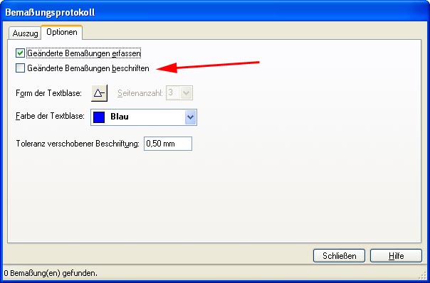

Deaktivieren der "Dreiecke" an geänderten Maßen lässt sich normalerweise in den Einstellungen des Bemaßungsprotokoll einstellen.
Zumindest in SE V20. In neuen Versionen sicherlich auch.
Screenshot habe ich dir angehängt.

Hallo Nilsw,
was steht den im Fenster?
Wenn unter Grund "Geändert" oder "Geänderder Wert" steht, ist es nur zur Kenntniss.
Erst wenn "Abgehängt" dasteht solltest du was tun: Z. B. Maße wieder anhängen, löschen oder neu erstellen usw.
Heinrich

Die Dreiecke an sich sind ja hilfreich, dann weiß ich ob sich etwas ändert. Meist steht da nur geändert. Die lösche ich dann gleich. Ein zwei mal stand da aber auch verschoben oder so. Bisher passt das mit den alten Zeichnungen und den 3D Modellen ganz gut!
