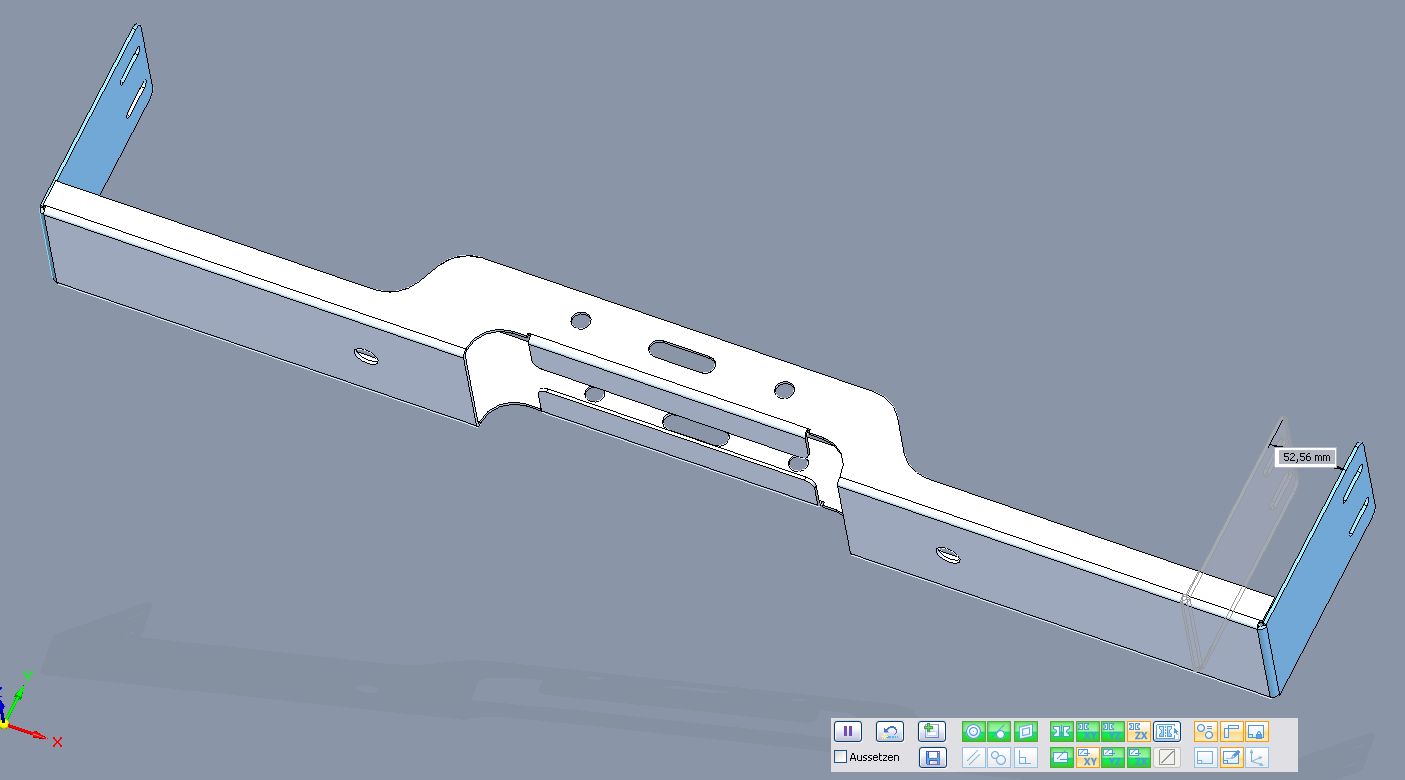

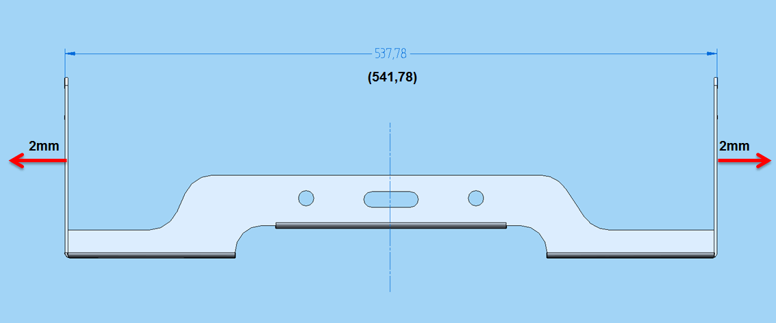

Hallo Zusammen,
von einem Kunden habe ich ein 3D-Modell im Parasolid-Format erhalten (siehe Anhang).
Daran möchte ich jetzt eine kleine Änderung vornehmen: Das Blechteil soll jeweils um 2mm nach rechts und links verlängert werden, wobei nur die beiden äußeren Laschen mitwandern sollen (siehe Screenshot).
Ich habe bis jetzt nur Native SE-Daten mit Synchronous bearbeitet, was auch meist ohne Probleme funktioniert hat, nur hier komme ich nicht weiter.. Wäre schön wenn das mal jemand testen könnte.
Vielen Dank und schöne Grüße

erstellt am: 24. Mai. 2012 14:36    Editieren oder löschen Sie diesen Beitrag!  <-- editieren / zitieren -->   Antwort mit Zitat in Fett Antwort mit kursivem Zitat    Unities abgeben: 1 Unity (wenig hilfreich, aber dennoch)2 Unities3 Unities4 Unities5 Unities6 Unities7 Unities8 Unities9 Unities10 Unities Nur für E.Dilos 10 Unities + Antwort hilfreich
aus welchem sytem kommt die datei denn ?
weil die Datenqualität sagen wirs mal nett, bescheiden ist da kann ich auch mit sync nix mehr retten.
Abwikeln geht aber mehr auch nicht
mfg Manuel

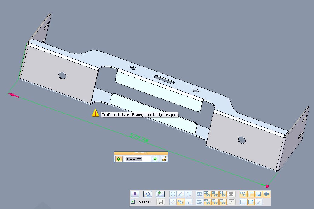

erstellt am: 24. Mai. 2012 16:01    Editieren oder löschen Sie diesen Beitrag!  <-- editieren / zitieren -->   Antwort mit Zitat in Fett Antwort mit kursivem Zitat    Unities abgeben: 1 Unity (wenig hilfreich, aber dennoch)2 Unities3 Unities4 Unities5 Unities6 Unities7 Unities8 Unities9 Unities10 Unities Nur für E.Dilos 10 Unities + Antwort hilfreich
Blechteil6.psm.par
ich weiß nicht was Ihr habt, es geht doch eigentlich ganz leicht
Ok hier mal mein Vorgehen:
1. Datei mit .psm Vorlage öffnen.
2. Seitenblech (mit Längsnuten) mit Rahmen markieren (Die vier Flächen der "anderen Seiten" mit STRG+LMT abwählen.
3. Verschieben/Abheben wählen. Die Seitenplatte verschieben.
4. Anwendungsschaltfläche/In Blech umwandeln.
5. "Ecke mit 2 Biegungen schließen" auswählen und die Ecken bearbeiten.
Fertig.
Allerdings lässt sich das Model nicht sofort ändern. Es kommt zuerst das gelbe Dreieck. Wenn man jetzt das Model etwas dreht, gehts plötzlich.
Viel Spaß bei nachvollziehen.
Heinrich
P.S.:
Falls es doch nicht geht.
Das fertige Blech einfach nochmal in eine .par Vorlage als "Kopie eines Teils" einfügen.
Danach funktioniert es bei mir bestens.

Hallo Heinrich
ich hab dein Bild gesehen und so wie ich das sehe scheint mir das ein ST4 fehler zu sein da du laut deiner
Signatur noch ST3 einsetzt und es bei dir geht
@E.Dilos geht es bei dir ???

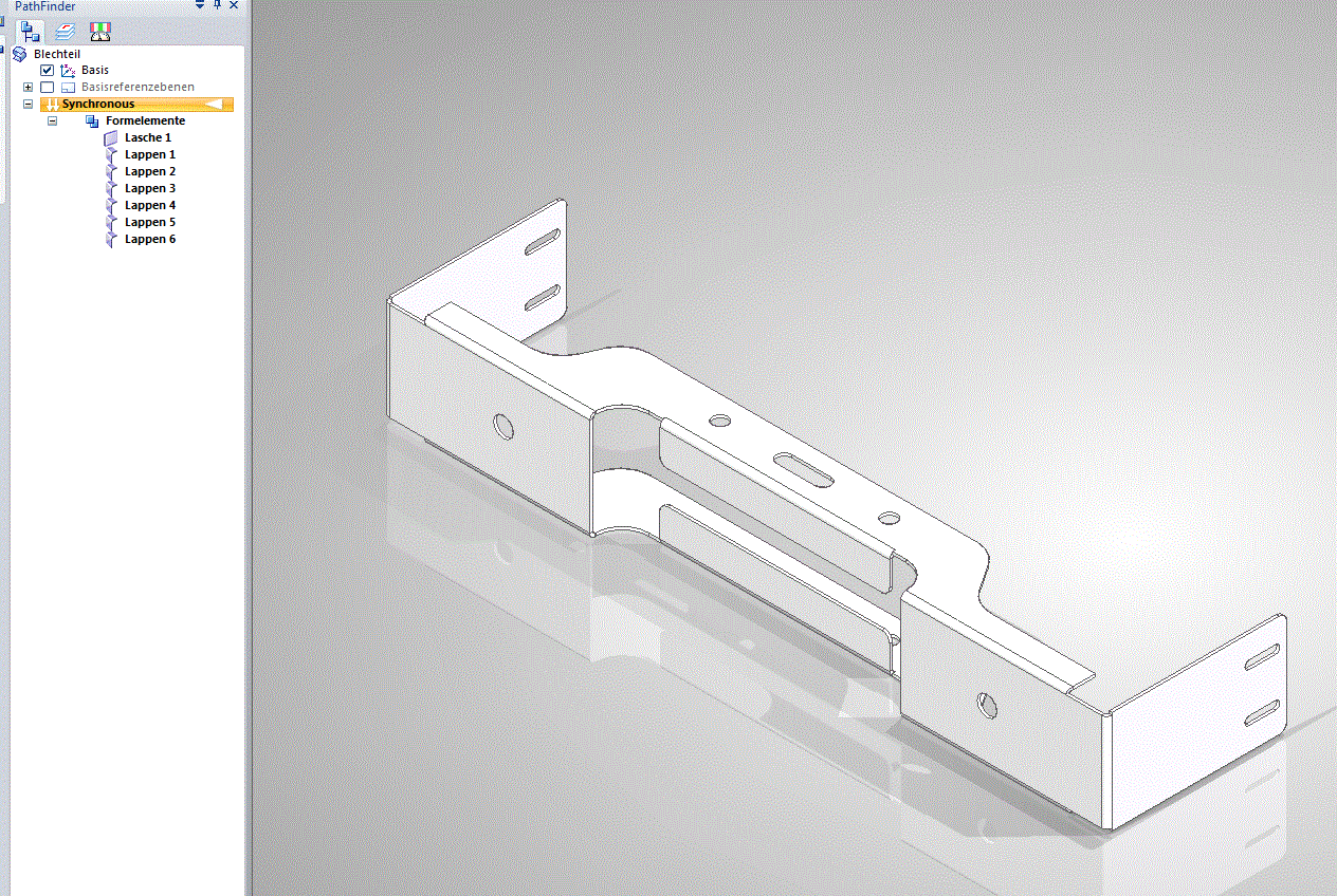

Hallo Leute,
hier ein Lösungsvorschlag für die ST4:
Datei als synchronen PSM einlesen/öffnen/umwandeln.
Damit werden eine Lasche und 6 Lappen erzeugt.

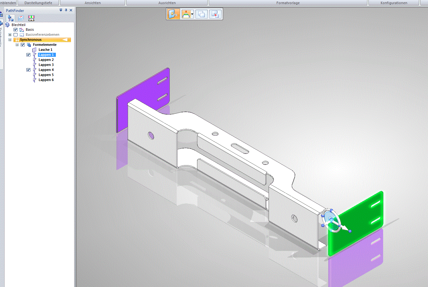

Die beiden Endlappen (bei mir Lappen 1 und Lappen 4) anwählen und abhängen.
Diese abgehängten Lappen dann um beliebigen Wert nach aussen verschieben, Achtung Liverule koplanar ausgeschalten haben (Bild a)
Beiden nun wieder anhängen (Bild b)
Ecken schließen und Aussenmaß erzeugen.
Dieses kann nun beliebig geändert werden (Bild c)
Wolfgang

erstellt am: 25. Mai. 2012 11:43    Editieren oder löschen Sie diesen Beitrag!  <-- editieren / zitieren -->   Antwort mit Zitat in Fett Antwort mit kursivem Zitat    Unities abgeben: 1 Unity (wenig hilfreich, aber dennoch)2 Unities3 Unities4 Unities5 Unities6 Unities7 Unities8 Unities9 Unities10 Unities Nur für E.Dilos 10 Unities + Antwort hilfreich
Hallo Leute,
Ergänzung zum vorigen Beitrag:
Verschiebt Ihr den ersten abgehängten Lappen nicht um einen "beliebigen" Wert sondern gleich um die gewünschten 2mm,
dann erspart Ihr Euch natürlich auch das anschließende Bemaßen und Ändern sondern habt sofort die gewünschte Lösung.
Nach der Änderung und Korrektur (Ecke schließen) lässt sich das Teil ohnehin frei Ändern.

Hallo Heinrich,
LiveRules ev. wieder einschalten?
Bei mir musste ich die nicht ausschalten und da der Teil symmetrisch ist, sollte SE das ja erkennen können.
Wolfgang

Hall Heinrich,
Nachtrag: kann natürlich nun mit der Version zusammenhängen"
Du verwendest ja noch die ST3, oder?
Wolfgang

Hallo Wolfgang,
das Einschalten bzw. Umschalten der LiveRules hat hier leider nicht geholfen.
Ich verwende ST3 MP11
Heinrich
