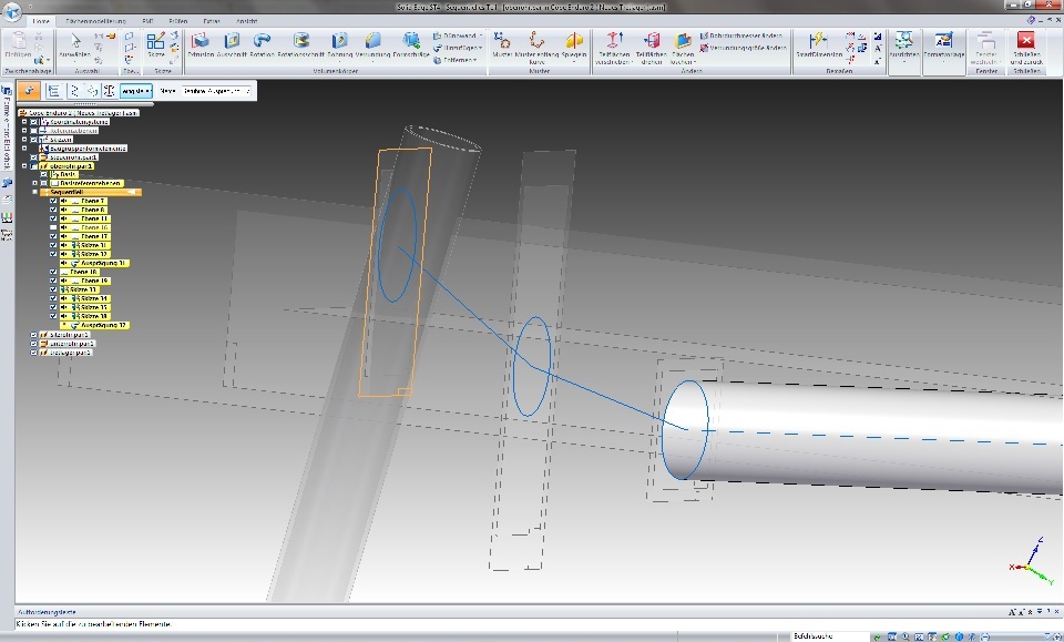

Ich bin neu hier im Forum und darum erstmal guten Tag an alle.
Und jetzt zu meinem Problem: Ich bin dabei einen Fahrradrahmen zu Zeichnen und möchte nun das Oberrohr Konstruieren. Es soll erst gerade nach hinten laufen und dann einen Knick nach Oben machen mit einem Leichten Radius versehen. Ich bekomme Gerade "geführte Ausprägungen " mit nur einem Pfad und einem Querschnitt ohne Probleme hin aber wenn ich dann mehrer Querschnitte und Pfade habe und diese Ausprägen möchte kommt immer die Fehlermeldung: Der Pfad ist keine kontinuierliche Tangente !.....
Hat jemand mit diesem Fehler Erfahrung ?
Ich hab den Pfad schon geschätzte 240 mal ^^ neu verlegt und schon fast jede Einstellung im Menü " Geführte Ausprägung " getestet. Aber der Fehler kommt jedes mal wieder.
Ich bedanke mich jetzt schon mal für eure Hilfe.

Hallo Florian,
ist deine Skizze für den Pfad tangential verbunden?
Ist evtl. der Radius kleiner als der Radius vom Rohr
Ist die Skizze von dem Rohr auf der Pfadskizze "fest"
Hast du Farebn der Skizzenbeziehungen an und siehst/weist was stabile Profile sind?
Hier mal ein Beispiel ....

Hallo Florian,
Du brauchst nur einmal den Querschnitt (Kreis) zu zeichnen, der wird automatisch entlang Deiner Leitlinienkontur gezogen.

... und dort wo die Linien ohne Radius verbunden sind, macht Solid Edge eine Gehrung.
