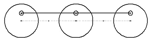

ich möchte 3 Wellen mit einem Gestänge über die mittlere Welle antreiben. Das ist aber nicht möglich, da im Umkehrpunkt eine Welle sich anders herum dreht. So habe ich als Stabilisator eine 4. Welle hinzugefügt, aber jetzt sind alle Teile fest positioniert und es geht gar nichts mehr. Anbei 2 systematische Bilder.
Wer kann helfen.
PS Gibt es eine andere Möglichkeit als in .avi aufzunehmen. Die Qualität ist sehr schwach.
Gruß LZ

wenn du die Einbaubeziehungen in einer Baugruppe mit Teilen nutzen möchtest, solltest Du Getriebebeziehungen nutzen, da kann mann die Drehrichtung gleich oder gegenläufig definieren.
Aber Du zeigst Skizzen und redest von Wellen...oder meinst Du Kreise!??

Hallo LZ,
bei Dampflokomotiven gab es ein zweites Gestänge auf der gegenüberliegenden Seite, dass um 90° versetzt war. In Solid Edge könntest Du die Räder zusätzlich zum Gestänge mit eine Getriebebeziehung versehen.
