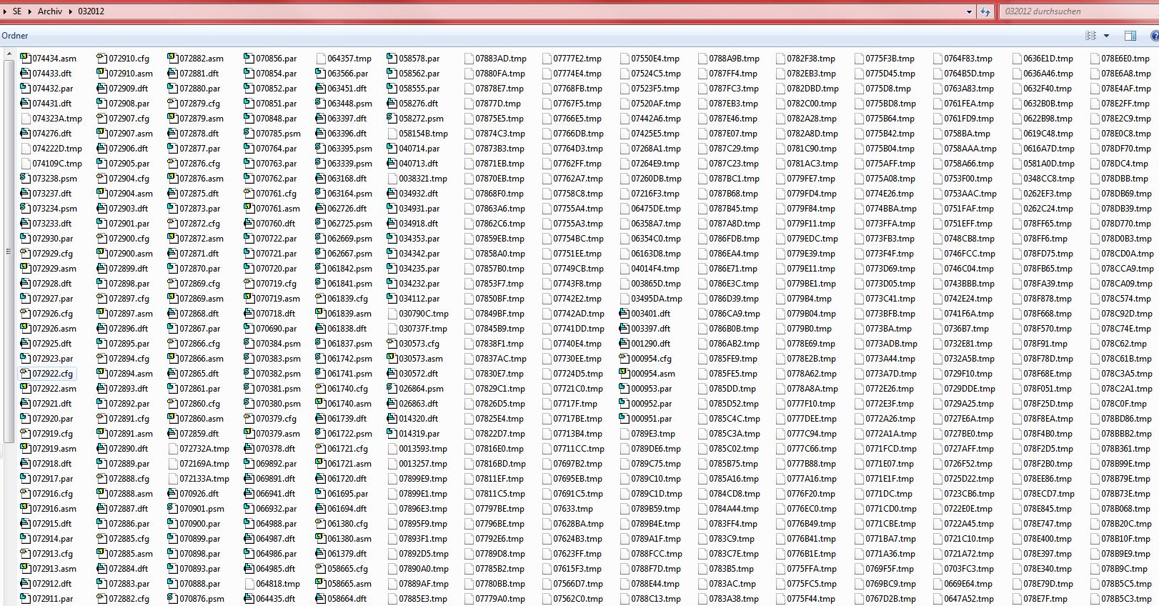

Hallo Gemeinde,
habe da mal wieder eine Frage. Los gehts.
Wir haben einen Archivordner in den unsere Dateien bei der Freigabe verschoben werden.
Dort liegen sie dann Schreibgeschützt ab.
Nun ist mir aufgefallen das dort auch haufenweise (über 14000 mittlerweile) .tmp dateien gespeichert wurden.
Diese haben aber alle 0 kb...
Kennt das wer? Was sind das für Dateien?
In unserem Arbeitsordner, wo die Dateien nicht schreibgeschützt liegen gibts keine .tmp Dateien.

Wie heißen die .tmp Dateien denn?
Heißen die so wie die SE-Dateien?
Welches Verwaltungsprogramm dafür wird benutzt?

Wir nutzen Smap3D / Partfinder Advanced V9.5
Die Dateien heißen z.T. wie Dateien im Arbeitsordner, zum Teil haben sie aber ganz andere Namen.
Standartmäßig benutzen wir eine 6 Stellige fortlaufende Nummer.
Siehe auch den Screenshot.

Problem erkannt und gelöst. Die Benutzer hatten für das Archiv nur schreibrechte aber keine Löschrechte.
Somit wurde immer eine .tmp erzeugt, wenn eine Schreibgeschützte Datei geöffnet wurde.
Zu löschen derselben fehlten dann aber die Rechte...

Also SE erstellt ja bei jeder Datei eine. tmp Datei und schreibt erst beim Speichern in die richtige und löscht die .tmp.
Also ohne löschrechte kann er sie nicht selber löschen. :-)
