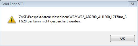

Moin Moin,
ich wollte eben par/asm Dateien als STL Dateien speichern um daraus 3D PDFs zu erzeugen.
Allerdings sieht Solid Edge das etwas anders und verweigert die mitarbeit.
Stattdessen bekomme ich eine Fehlermeldung siehe Screenshot.
Wer kann helfen?

Hallo Rene,
wirklich die sofortige Idee für die Ursache dieser Meldung habe ich nicht. Könnten Rechteprobleme, UAC usw. sein.
Aber - wenn es Dir möglich ist die ST4 zu installieren - dort kannst Du 3D PDF direkt speichern.
Ohne Umwege und ohne Zusatzprogramme.
Ev. hilfts.

Speichern unter - STL - Optionen - den Haken bei Protokolldatei entfernen.
Oder das extra MP1_deutsch vom Siemns Server laden und die Datei austauschen.

Danke ihr beiden. Hat funktioniert! Üs sind unterwegs!
Das mit der ST4 weis ich, werden aber frühestens zur ST5 umsteigen.
Sind anfang des Jahres erst auf ST3 umgestiegen...
