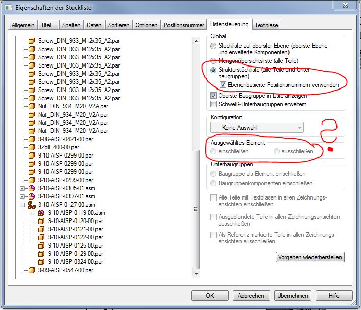

Hallo Edger!
Da dies mein erster Eintrag in diesem Jahr ist wünsche ich allen noch schnell viel Glück und Erfolg für das Jahr 2012!
Und nun zu meinem Anliegen...
Ich möchte in meiner Stückliste ebenenbasierte Positionsnummern verwenden. Da ich aber in meiner dargestellten Baugruppe mehr Bauteile drin habe als ich in meiner Stückliste anzeigen will bin ich dazu gezwungen Bauteile auszuschließen. Leider kann mann aber die ebenenbasierten Positionsnummern nur verwenden in dem man unter Global die Strukturstückliste (alle Teile und Unterbaugruppen) anwählt. Daraufhin graut die Option "Ausgewähltes Element" (ein-/ausschließen) aus und es werden in der Stückliste wieder alle Bauteile berücksichtigt. Selbst das Ausschließen mit einem Rechtsklick auf das Teil bleibt verwährt.
-Ist dies ein Fehler seitens Solid Edge oder macht das Sinn?
-Gibt es eine möglichkeit trotz der Gegebenheiten eine Ebenenbasierte Stückliste anzufertigen ohne die Baugruppe zu zerpflücken?
So schön die Funktion mit den ebenenbasierten Positionsnummern auch ist bleibt Sie für mich unter diesen Umständen nutzlos.
Freue mich schon auf eure Antworten!

Wenn du in der BG - Eigenschaften der Vorkommnisse bei Baugruppenauszüge Nein auswählst, sollte das Teil bei Stücklisten ignoriert werden. Probiert hab ich das im Detail jetzt nicht, aber es ist ein Versuch wert.

Besten dank! Das klappt!
Kaum zu glauben das es so einfach ist!
Habe vorher noch nie mit den "Eigenschaften der Vorkommnissen" gearbeitet, denke aber das ich ab jetzt mal öfter reinschauen werde.
Kann mir den jemand erklären warum es nicht einfach in den EIgenschaften der Stückliste ausgeschlossen werden kann?
