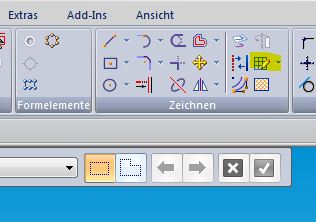

Wenn du in der Skizzenumgebung bist findest du es unter
HOME->Zeichnen->Gitternetzoptionen

In ST6 ist Sie wieder da... aber bei einem Rechner sind diese ausgegraut?!
EDIT: Gitter fangen ausschalten. Dann geht es wieder.
