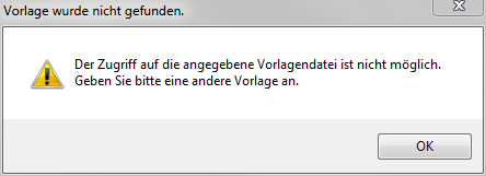

wir setzen TC zusammen mit SE und NX ein. Letzte Woche haben wir von einer Test- auf die Produktivdatenbank umgeschaltet.
Dummerweise bekommen ich die SE Vorlagen nicht so importiert, das man die Dinger auch benutzen kann. Der Import-Vorgang ist ohne Fehlermeldung durchgelaufen, die Voralgen werden auch unter "Datei, Neu" direkt angezeigt, es erscheint jedoch eine mir nichtssagende Fehlermeldung, siehe Pic.
Wenn ich mit Strg-N eine neue Datei anlegen möchte, erscheinen die Standard SE Vorlagen.
Die importierten Voralgen sind im TC vorhanden, ein Öffnen und speichern ist auch möglich.
Hat jemand ne Idee dazu?

Ich vermute mal wenn du in Solid Edge auf Application Button -> New klickst kommt der Assistent der auf die Vorlagen von Teamcenter zeigt und von dort aus klappt es?
Wo es nicht klappt ist vom Startbildschirm aus mit klick auf Din Part, DIN Sheet Metal usw?
Grund hierfür ist, dass dort der unter C:\Users\Administrator\AppData\Roaming\Unigraphics Solutions\Solid Edge\Version 104 die Datei "NewFileDefaultList.xml" angezogen wird.
Ich habe es noch nicht hinbekommen, dass sich diese Datei automatisch mit den verwalteten und unverwalteten Vorlageneinträgen füllt, sobald ich den SEEC einschalte.
Hier habe ich dann im Startbildschirm einmal die SE-TC Vorlagen von Hand eingestellt um sie über den Startbildschirm und über Application Button -> New -> DIN Part ect verwenden zu können.
bitte teste in diesem Zusammenhang auch den Import eine einfachen Step  Baugruppe. Wenn du zum Schluss nur die Baugruppendatei hast, ohne Inhalt, dann stimmen zusätzlich die Einstellungen unter Application Button -> Help -> Standardtemplates (oder so ähnlich nicht)
Gruß Mike
PS: Die NewFileDefaultList.xml entweder von Hand auf jeden Client kopieren. Ich bin mir jetzt nicht sicher ob man die mit SEADmin in der options.xml einstellen kann.

ne auch über den Application Button funzt das nicht.
Kann es eventuell daran liegen, das ich zwar im TC als infodba, am OS aber als normaler Anwender angemeldet bin?

im TC gibt es eine SEEC Preference die festlegt welcher Benutzer per Default (infodba) die SE Vorlagen importieren darf.
Ich glaube aber nicht, dass es daran liegt...
Eine Vermutung aus der Ferne wäre noch, dass in der options.xml ein Pfad zu Solid Edge Vorlagen steht der entweder nicht mehr aktuell ist, oder leer, oder die Änderungen noch nicht auf den clients angekommen sind, das hatte ich auch mal.
Es gibt auch eine SEEC Preference, die den Namen des Solid Edge Template Folders in Teamcenter festlegt. Evtl. ist die unterschiedlich.
Für einen Grobtest würde ich auf einem Testclient
1. die Änderungen unter Application Button -> Solid Edge Options -> File Locations unwirksam machen (zurücksetzen)
2. SEEC Cache löschen
3. SE schließen
4. In der Registry das Solid Edge Verzeichnis unter current user zur Sicherheit exportieren und danach löschen (um die options.xml Einträge in der Registry zu nullen)
5. eine neue Verbindung mit dem SEEC zur Datenbank einrichten.
6. Login versuchen -> Verbindung wieder löschen nund noch einmal neu anlegen (ist ein Bug beim SEEC das diese meistens nicht gleich beim ersten mal anlegen funktioniert)
7. Login mit Standardeinstellung von Solid Edge.
8. Cache löschen
9. Application Button -> Datei -> Neu
10. Wenn das funktioniert, die options.xml wieder einlesen und Test wiederholen.
Geht es dann wieder nicht, dann müßten Einträge in der options.xml fehlerhaft sein.
