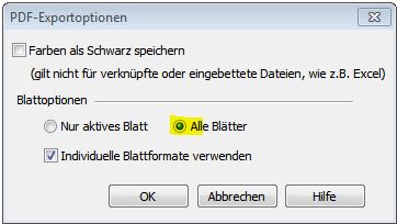

Hallo Tom,
du musst einmal ein PDF Manuell speichern und unter Optionen umstellen auf "Alle Blätter" einstellen, siehe Bild.
Diese Einstellung merkt sich SE und wenn du nun das Makro ausführst, hast du alle Blätter im PDF.

Hallo Tom
und
Danke an Rene!
Ja genau diese Einstellungen bestimmen, was Du letztendlich ausgibst.
Alle Blätter oder nur das aktive und ein einheitliches Format oder individuelle Blattgrößen.
Wolfgang
