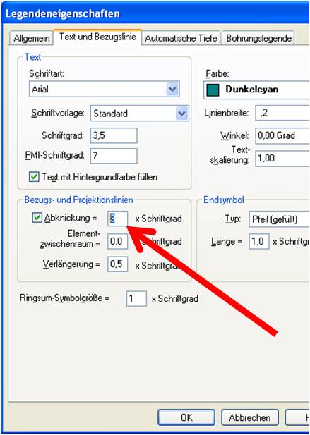

wenn ich eine sog. Legendenanmerkung erstellen möchte, dann wird mir die Länge der Abknickung standardmäßig immer auf 3 eingestellt. Kann ich das irgendwie auf 1 ändern? In den Formatvorlagen hab ich es nicht gefunden (oder übersehen?) und es speichert mir auch nicht den zuletzt benutzten Wert ab, so dass ich es in den Templates entsprechend einstellen und sichern könnte.
Hat jemand eine Idee?

Das sollte in der Bemaßungsformatvorlage unter Linien und Koordinaten sein.

ist definitiv der Eintrag "Abknickung" in Linien und Koordinaten der Formatvorlage.
Welche Formatvorlage verwendest Du als Basis, dort ändern und alle Legenden sollten kürzere oder längere Abknickungen haben.
Zumindest hier bei mir funktioniert das so.
Willst Du diese Einstellung generell haben dann dies schon in der DFT Vorlage selber so ändern und ggf. über Organisieren auf andere und ältere DFT austeilen.

Hallo (Nachtrag),
habe gerade in Deinem Bild gesehen, Du hast diese Einstellung in den Eigenschaften des einzelnen Legendentextes geändert.
Das hilft dann nicht für alle späteren und neueren.
Daher den Weg über die Formatvorlage gehen.
Gilt nicht nur für diese Einstellung sondern nehme ich bei allen generellen Umänderungen der Eigenschaften von DFT Objekten.
Ähnlich den Formatvorlagen in einer Textverarbeitung.

Danke ihr beiden, das war's. Und ja, das mache ich natürlich in der Formatvorlage der Templates. Alles andere ist ABM.
