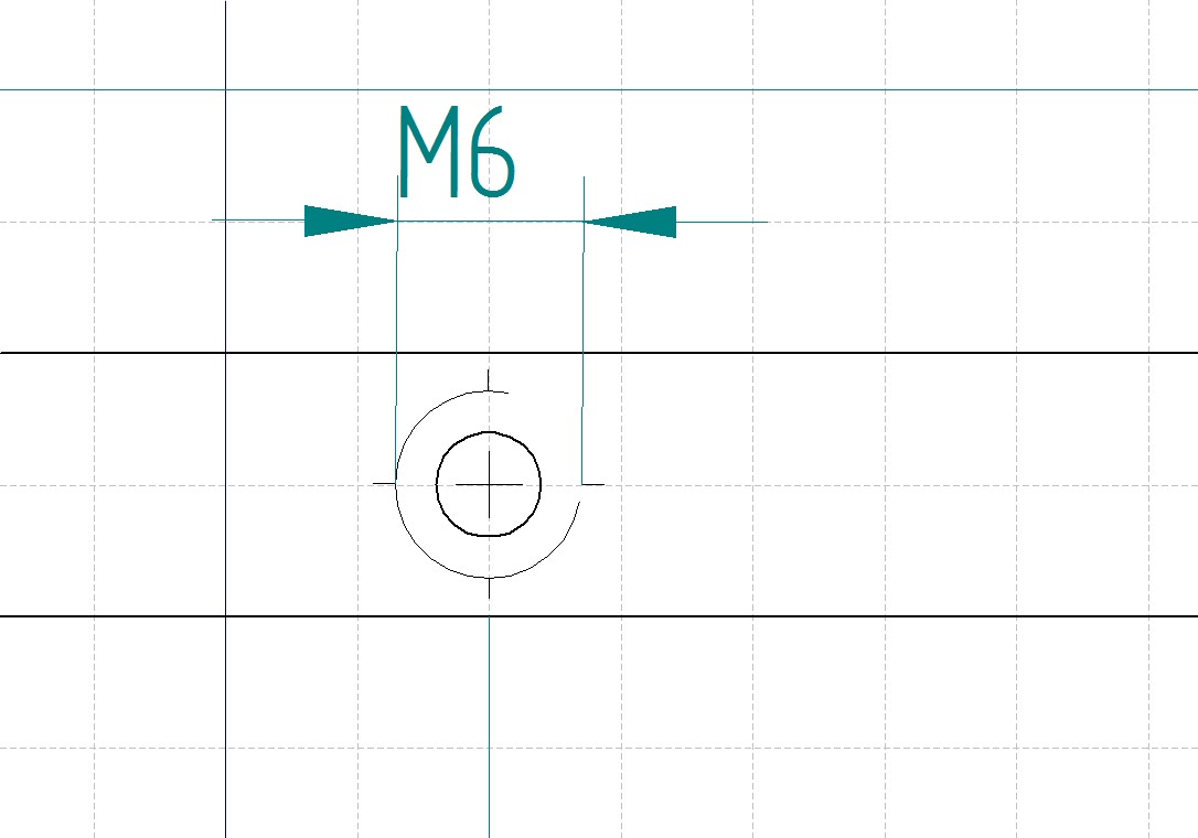

Ich befasse mich zurzeit mit einer Technischen Zeichnung für eine Halterung. Nix Großes, einfach ein Stück Flachstahl mit 4 Löchern.
Davon 2 mit M6 Gewinde..
Und da ist das Problem. Wie bekomm ich diesen Dreiviertel Kreis hin. Wie hier:
Dazu das Problem der Mittelmarkierung. Die bekomm ich auch nicht (mehr) hin. Bei meinem normalen 8mm Loch hats funktioniert wie es soll (siehe hochgeladene Bilder). Dabei hab ich die jeweils die gleichen Einstellungen. Oder Liegt es schon an dem M6. Hab dazu in den "Bemaßungspräfix-Einstellungen" auf "Gewindegröße" geklicht und dann einfach M6 hinter dem %ts bei "Präfix" geschrieben.
ALso kurz nochmal zusammengefasst: Wie bekomm ich eine vernünftige Bezeichnung eines metrischen Gewindes hin?
bin hier echt am verzweifeln

Seis drum. Wovon reden wir denn hier? 2D oder Ableitung eines 3D Modells?

Hallo Gewinde,
arbeitest Du rein 2D oder hast Du da ein 3D Modell dahinter liegen?
Beim 3D Modell kannst Du über den Befehl Bohrung als Bohrungsart Gewindebohrung angeben, dann bekommst Du die Darstellung in der Zeichnung automatisch so.
Beim reinen 2D Zeichnen mußt Du den 3/4 Kreis selbst zeichnen (Bogen über Mittelpunkt), wie alles andere übrigens auch.

ich arbeite hier nur in der 2D Variante

Hab es jetzt mal manuell erstellt..
Kann mir jemand sagen ob das so in Ordnung wäre?

Maßzahl steht nicht senkrecht/waagerecht .... beim Maß setzen umschalten auf horizontal/vertikal

Danke für den Hinweis
Dann sollte es jetzt in Ordnung sein?

Mal davon abgesehen, das Kerndurchmesser und Teilkreisdurchmesser so nie im Leben stimmen. Das sollte in etwa so aussehen.

Abgesehen davon, das ich es mir heutzutage nicht mehr antuen würde, nur noch in 2d zu zeichnen ist der Hoischen eine Quelle, nachzuschauen, wie man etwas richtig zeichnet.
http://www.technisches-zeichnen.net/technisches-zeichnen/grundkurs-02/gewinde-schrauben.php
Ich würd mir daher aus den Tabellen für Kernlöcher eine kleine Symbolbibliothek aufbauen mit den gängigen von dir verwendeten Gewinden und die dann reinziehen, sodass du nicht jedesmal den Dreiviertelkreis mit den Linienparametern neu zeichnen mußt.
http://www.tzinfo.de/gewindeb.html
Übrigens hat es auch im 3d peinlich lange gedauert bis über Jahre hinweg auch im 3d dann endlich eine 2d Ableitung zu einer einigermassen richtige Darstellung geführt hat. Sooo trivial ist das nicht.
