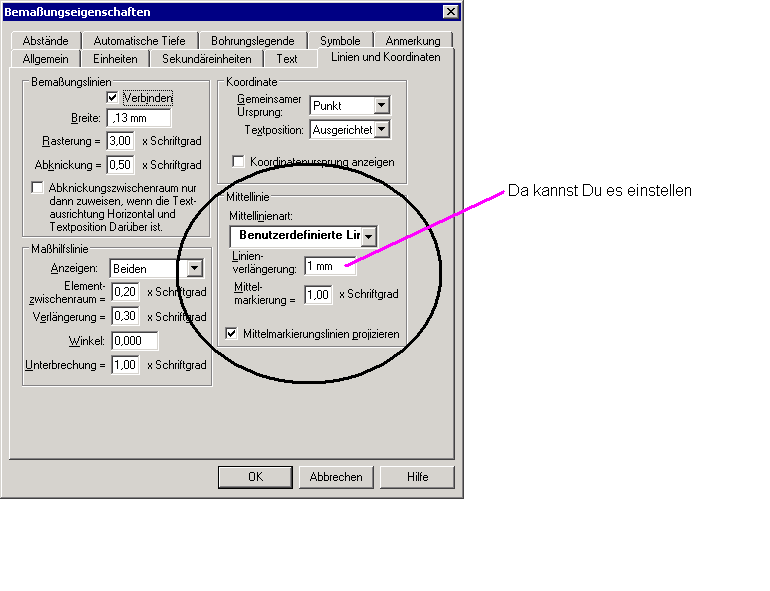

Hallo !
Ich kann mich erinnern, dass SE V20 die Mittenkreuze immer so gemacht hat, dass sie gerade über den Kreis hinaus gingen. Derzeit ist es so, dass sie zu groß werden und, dass er in einem gewissen Abstand "blöde Linien" macht.
Weiß wer Rat?
Gruß, Martin
P.S.: Für was (zum Geier) braucht man bei einer Mittelmarkierung eine Textskalierung??

Hast du die Verlängerung schon reduziert ?
Edit: ein bild dazu
In den Bamaßungsvorlagen ist das einzustellen.  Ich weiß es ist gut versteckt.

Hallo Klaus,
der Wert steht bei mir auf 1,75 - die Linie steht aber viel weiter über, als nur 1,75mm.
Soll das die Länge der Mittelmarkierung ab der Körperkante der Bohrung sein?

Ja das ist bei mir ungefähr der Überstand.
Ich hatte dieses Problem auch. Wie ich es hinbekam weiß ich nicht mehr.
Ich kann Dir meine Vorlage mailen, dann kannst Du die Einstellung übernehmen.
Mein SE ist aber kommerziell.

Bei mit sieht das so aus wie im Bild ohne dass ich da etwas einstelle.
Nur die ganz Kleinen sind so schlecht wie bei Dir.
Ich habe da schon lange nicht smehr verstellt, also muß es in der Vorlage sein.

ihr müsst mit dem Schriftgrad der Mittelmarkierung spielen.
Den Wert von 1 auf vielleicht 0,2 setzen.

Interressant - Mittelmarkierung mit Schriftgrad..
Ich weiß, gibt es in den Eigenschaften - werd mal damit spielen!
