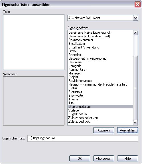

Wieder hallo zusammen.
Ich habe die V20-Dokumente nun auf den neuen PC mit ST3 übertragen.
Öffne ich jetzt eine Draft-Datei unter ST3, dann steht beim Erstellungsdatum das Datum vom kopieren.
Der Grund ist klar, beim kopieren werden die Dateien ja neu erstellt.
Gibt es irgend einen Trick, wie ich das Originaldatum erhalten kann?
Danke für die Tipps,
Stephan

Erstellt leifert das Erstelldatum der Datei.
Geändert wäre evtl. besser.
Ansonsten evtl ein Backup machen und daraus wieder einspielen.
Arne

Ich meine die Eigenschaft heisst "Ursprungsdatum"
Diese evtl. in den Schriftkopf mappen.
Gruss Tita

GELÖST:
Ich habe den Ordner mit den Dateien in eine ZIP-Datei gepackt und auf dem neuen Rechner ausgepackt. Dabei bleibt das Erstelldatum der Datei erhalten.
Es ist für mich zwar nicht wirklich logisch, aber Hauptsache es klappt.
Danke an Arne, das mit dem Backup hat die Idee gebracht.

und falls das mit dem zippen mal nicht klappen sollte:
wenn man die Dateien mit zB RoboCopy kopiert, hat man die Option auf Erhaltung der TimeStamps
lg,
