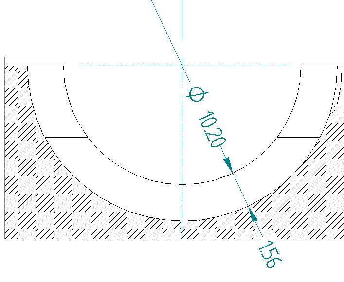

Weiß jemand, ob/wie man konznetrische Kreise bemaßen kann?
Nicht die Mittelpunkte, sondern die Kreise.
Beispiel:
Großes Rohr, mit Unterbrechung auf dem Blatt dargestellt und mit Unterbrechung im Durchmesser bemaßt. Die Wandstärke soll an den Maßpfeil der Innendurchmesser- Bemaßung angehängt werden.
Geht das?
Danke!

Unter "in Ansicht Zeichnen" eine Linie und 2 Punkte, dann funktioniert es.
Siehe Bild.

Morgen Klaus, danke!
Gruß, Martin
P.S.: schick Dir ein paar Unities!
