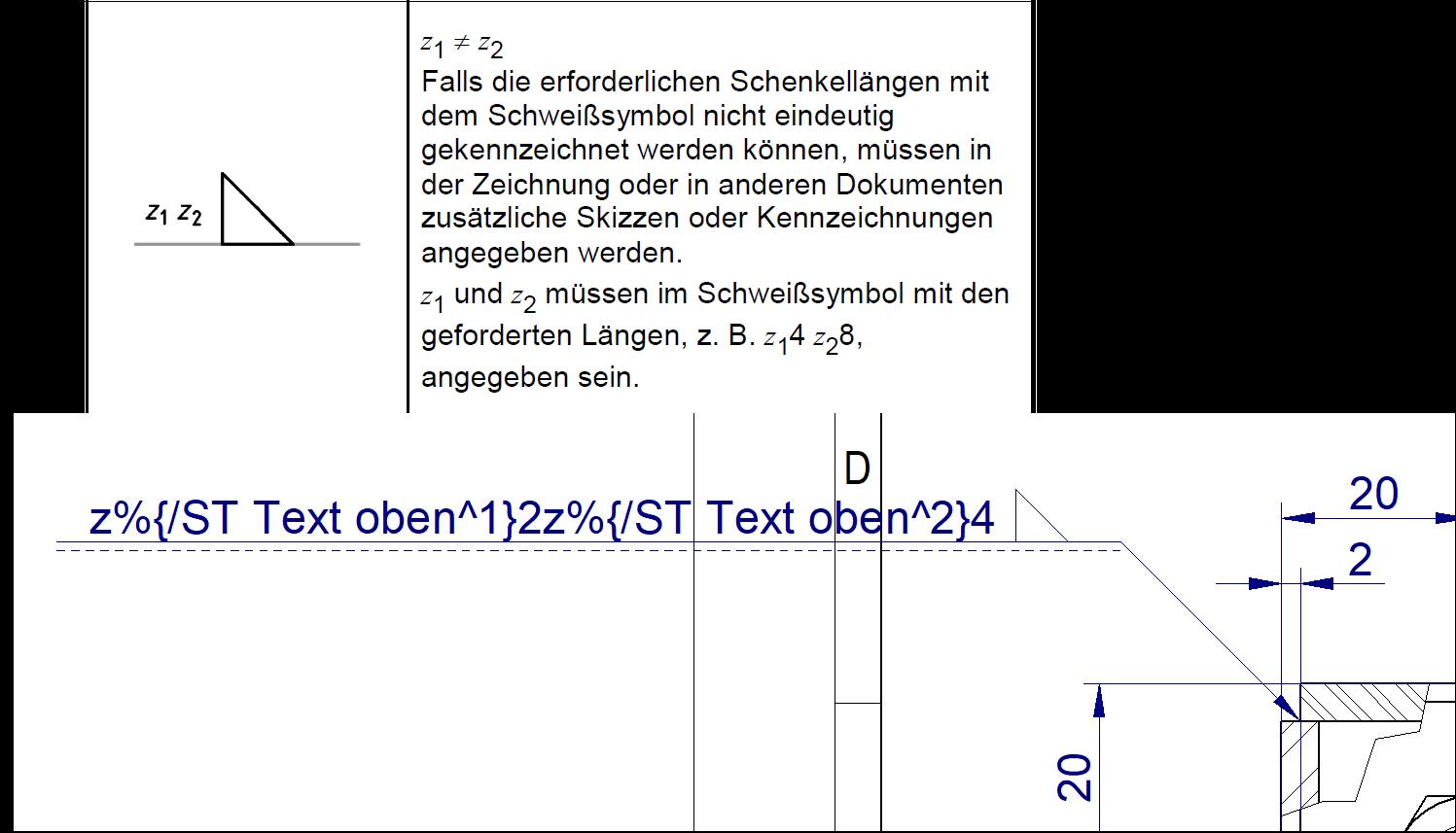

Hallo Leute,
seit der ST3 gehen in Solid Edge auch Super und Sub Scripts!
Zwar nur in Legendentexten, aber die verwende zumindest ich ausschließlich.
Im Bild sieht man den Code dazu - er lautet %{/ST Text oben^Text unten}
Wolfgang

Hallo Wolha!
gibt es auch eine Lösung für Schweißangaben?
Danke dir und LG
