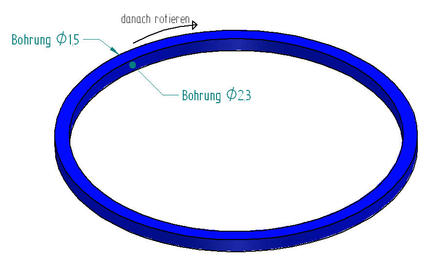

Hallo zusamm,
Ich hab ein Problem:
Ich möchte in einem Rotationsteil auf der einen Seite eine Bohrung mit Ø2,3 und auf der Gegenseite eine Bohrung mit Ø1,5 reinmachen.
Danach möchte ich diese beiden Bohrungen als kreisförmiges Muster ringsrum ums Rotationsteil.
Wie funkts?

Wie folgt möchte ich vorgehen...

fehlt ja nur noch "mustern im Kreis"
ich würde:
- Ring machen, auf Ebene XY, beidseitiges aufdicken
- Bohrung auf Ebene XZ mit Rotationsausschnitt
- Rotationsauschnitt mustern (auf Ebene XY)
frohes Gelingen
Gruss, Thomas

erstellt am: 13. Apr. 2011 16:35    Editieren oder löschen Sie diesen Beitrag!  <-- editieren / zitieren -->   Antwort mit Zitat in Fett Antwort mit kursivem Zitat    Unities abgeben: 1 Unity (wenig hilfreich, aber dennoch)2 Unities3 Unities4 Unities5 Unities6 Unities7 Unities8 Unities9 Unities10 Unities Nur für SolidWorker84 10 Unities + Antwort hilfreich
musterCADde.zip
So vielleicht? Datei ist V20.

Rotationsteil erstellen
StufenBohrung auf Parallelebene, am inneren Ring festlegen
abschließen
Rotationsmuster und Fertig
Dauert 3 Min .... was klappt nicht?

Als Ebenenfunktion käme evtl. die Tangentenebene in Frage.

Jo, so wie ich es in dem Teil, das ich angehängt hatte gemacht habe
