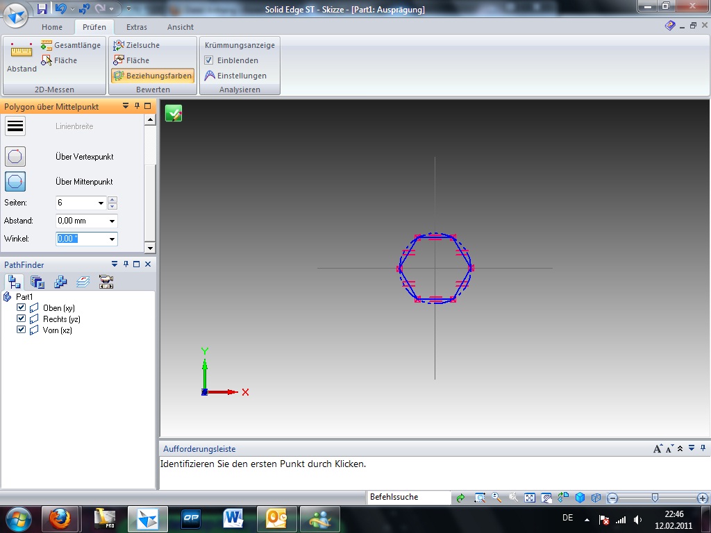

ich weis das Thema wurde schon oft angesprochen, aber keins hat wirklich mein Problem beschrieben. Und zwar will ich ein Polgon vollständig defeniren. Aber es bleibt blau, aber es sollte schwarz werden. Ich weis einfach nicht was ich dafalsch mache.
So gehe ich vor:
1) Ich wähle Extrudieren aus
2) gib die Ebene an auf der er Zeichnen soll
3) Wähle unter Rechteck den unterpunkt poligon aus
4) setze es mittig auf mein koordinaten Kreuz
5) Mache den punkt Beziehungsfarben an ( aber es bleibt Blau)
6) Klicke unter Beziehungen " den punkt Verbinden" an
7) Da fängt mein problem an welche punkte gebe ich an damit er mir das Polygon voll defeniert?

Also wenn ich Dich richtig verstanden habe, dann mußt Du nur den Kreis bemassen und eine Seite des Polygons. Zumindest wurde es bei mir dann schwarz.

Nimm deine Maus und ziehe an den Ecken .... dann siehst du wo sich dein Polygon noch bewegt .... dieses Mass dann bestimmen ....
Ich glaube du bist irritiert, weil SE das Kreismass anzeigt ..... wirklich bemasst ist der Kreis aber est wenn du ein Mass dransetzt

Danke,
es hat geklappt! Es war die Bemaßung die ich die ganze Zeit nicht gesetzt habe.
