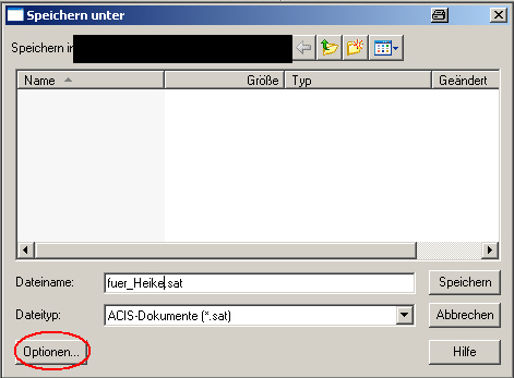

Also:
- Die Dateiendung *.par ist ein natives SolidEdge Format
- SolidEdge basiert aber auf dem Parasolid-Kern
- *.dwg ist ein natives AutoCAD Format
- AutoCAD basiert auf dem Acis - Kern
- Du kannst im SolidEdge eine 3D Datei "Speichern unter" - *.sat bzw. Acis-Modell
- diese Datei kann Dein AutoCAD - Kunde wieder lesen
- achte darauf, dass Du in den Optionen beim Speichern eine sehr alte Version wählst, evtl. die 3.0 oder 4.0

"Speichern unter" => acis dokument *.sat
ACIS ist der Name des Kernel der zur Geometriebeschreibung verwendet wird.
SE z.B. nutzt Prasolid.
3D Daten bekommst als DWG nicht aus Solid Edge gespeichert.
Wenn Solid Edge eine 3d DWG öffnet kann es die Daten extrahieren,
da es sich um eine eingebette SAT Datei handelt.
Der umkehrschritt ist nicht möglich, nur in dem an ein anderes Exportformat für Autocad wählt. hier in dem fall am besten SAT.
