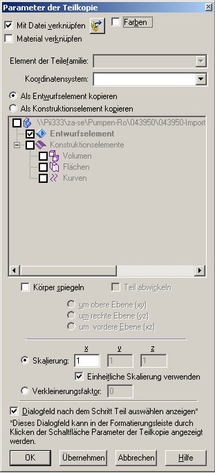

ich habe ein Fremdteil bekommen, dort stimmt das Koordinatensystem nicht mit der firmeninternen Richtlinie. Habe jetzt das Fremdteil geladen und als *.par abgespeichert. Zusätzlich habe ich ein benutzerdefiniertes Koordinatensystem vergeben.
Nun möchte ich die *.par Datei in eine neue *.par Datei als Teilekopie einfügen. Ich kann dort aber nicht das benutzerdefinierte Koordinatensystem auswählen sondern SE nimmt immer das globale Koordinatensystem. Wo liegt der Fehler?
mfg masls

Klick oben und wähl dein Koordinatensystem aus, häng Dein Teil an, sozusagen.
Wenn du das gemacht hast, kannst du dein Koordinatensystem verschieben oder drehen und dein Part wandert mit.

Hallo masls,
das benutzerdefinierte Koordinatensystem muß in der neuen Datei definiert sein und zwar vor dem einfügen der Teilekopie.
Stimmt Deine Systeminfo noch, dort steht Du hast V19?

Wo oben klicken? Wenn ich auf Koordinatensystem klicke, dann kommt keines zur Auswahl. Habe das aber irgendwann schon mal gemacht, wenn ich mich nicht irre und hatte dort Koordinatensysteme zur Auswahl.
Original erstellt von Markus Gras:
Hallo masls,
Das Koordinatensystem habe ich schon vorher definiert. Habs auch mal in der Ursprungsdatei vor das Körperformelement gesetzt, hat aber nix gebracht.
Äh und ja, wir haben noch V19. Unser Admin erzählt mir schon seit 2 Jahren, dass wir mal updaten werden....

Wenn man mal davon absieht das die ST Technik das ganze wesentlich vereinfacht in dem man den ganzen Körper markiert und dann verschiebt und dreht wie man es braucht, bietet auch die Traditionelle Technik mit dem Befehl Teilfläche verschieben ein adäquates Werkzeug einen Körper ganz ohne Teilkopie auf den Nullpunkt zu bekommen.

Also ich habs grad noch mal probiert, wenn du ein neues Part erzeugst, dort dann ein Koordinatensystem erzeugst, bevor du die Teilkopie einfügst, dann hast du dieses Koordinatensystems oben als Auswahl.
Ich hab die V20, vermutlich ist das in der v19 nicht anders.
Und die V19 auf die V20 upzudaten, sollte wirklich kein Problem darstellen.

Danke, mit Teilflächen drehen hats geklappt. Kannte den Befehl noch gar nicht :)
Was meinst du, wie oft ich meinem Admin damit in den Ohren liege ein Update zu fahren ;)
Der Tipp von dir ist der Selbe wir von N.Lesch. Danke :)
Original erstellt von kmw:
Äh, jetzt weiß ich wo mein Fehler lag  Ich dachte, ich müsste im Ursprungspart das Koordinatensystem reinsetzen und nicht in das Part in das die Teilekopie eingefügt wird. Dann klappt es auch bei mir
