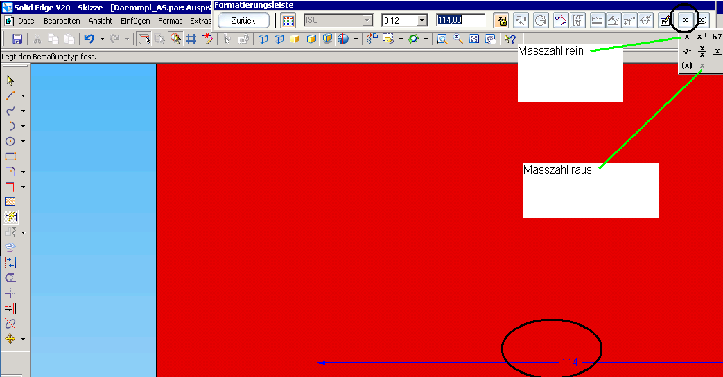

Hallo an euch!
Könnt ihr mir eventuell helfen ? Habe da ein kleineres Problem!
Und zwar wenn ich im draft oder part mit smartdimesion eine Länge, Durchmesser oder Radius bestimmen will, dann zeichnet er zwar die Hilfskanten und Maßlinien aber keine Maßzahl!! Ich denke mal es ist irgendwas in den Grundeinstellungen verstellt! Könnt ihr mir vielleicht helfen? Ich danke euch im voraus
MFG Michel

Einmal während der Platzierung eines neuen Maßes das LEER (Graues X) angewählt.

Noch ein Bild dazu !

Danke euch für die schnelle Hilfe! Ich habe es so hinbekommen wie ihr geschrieben habt!
