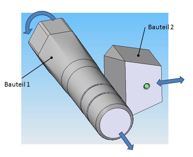

Hallo zusammen
Ich bin gerade dabei eine Präsentation zu gestalten und u.a. soll eine Animation vorgeführt werden. In dieser Animation soll meine Konstruktion (konstruiert mit Solid Edge ST2) mit allen Bewegungsabläufen dargestellt werden. Zwei Bewegungsabläufe davon (es gibt noch weitere…) kann man dem angehangten Bild entnehmen.
Da sieht man zum einen das Bauteil 1. Dieses Bauteil 1 rotiert mit konstanter Geschwindigkeit. Zudem verfährt dieses Bauteil 1 in axialer Richtung.
Desweiteren gibt es noch ein zweites Bauteil (namens Bauteil 2). Ähnlich wie beim Kopierdrehen soll Bauteil 2 Bauteil 1 „abtasten“.
Wie man dem Bild entnehmen kann, hat Bauteil 1 zunächst einen runden Querschnitt, zum Ende hin wird dieser sechseckig. (Zwischen diesen beiden Querschnitten findet ein fließender Übergang statt.)
Nochmals die Prozesserklärung: Bauteil 1 rotiert mit konst. Geschwindigkeit und verfährt in axialer Richtung (insgesamt 60mm). Bauteil 2 steht im stetigen Kontakt zu Bauteil 1. Verfährt Bauteil 1 die ersten 10mm, kommt es nur zu einer Querschnittsvergrößerung (kleiner runder Querschnitt => großer runder Querschnitt). Ab den 10mm beginnt das Bauteil rotationsUNsymmetrisch zu werden. Diese Unsymmetrieheiten soll Bauteil 2 aufnehmen und in eine translatorische Bewegung umsetzen. Dabei ist darauf zu achten, dass Bauteil 2 nicht nur in eine Richtung verfährt, sondern (mittels Federkraft) immer wieder zurückfährt (Schließlich sollen die beiden Bauteile immer im Kontakt bleiben).
Den Bewegungsablauf für Bauteil 1 hab ich soweit hinbekommen. Mittels MOTION und VERBINDUNGSTYP ZYLINDER hab ich dies hinbekommen. Mein Problem liegt nun bei Bauteil 2. Ich weiß nicht wie ich das bewerkstelligen soll. Mein erster Versuch war es mit VERBINDUNGSTYP VERSCHIEBUNG und dann über FUNKTION SINUS, aber dies wurde leider nicht von Erfolg gekrönt. Zudem ich am Anfang auch keine Frequenz habe, sondern lediglich eine runde Querschnittsvergrößerung…
Wie könnte ich es sonst noch hinbekommen? Kann mir geholfen werden?
Kann man vielleicht irgendwie definieren, dass Bauteil 2 immer mit Bauteil 1 in Kontakt bleiben soll und wenn es zu einer Abweichung des Querschnittes kommt, dass dieser dann radial ausweichen kann bzw. muss!?
Vielen Dank für die Aufmerksamkeit und ich würde mich über Antworten sehr freuen,
Stefan
PS: Ich konstruiere noch nicht lange mit Solid Edge und musste es mir selbst aneignen (quasi blutiger Anfänger)

Kann mir niemand helfen?

Hallo Stefan,
versuch es doch mal mit der Einbaubedingung Führen.

Führen geht nicht, da führen nur eine in eine Richtung verlaufende Krümmung zulässt. So ist jedenfalls meine Erfahrung.

Nur eine Annahme:
und wenn über das Model eine angepasste Spiralförmige Skizze gelegt wird?
Kann dann nicht entlang der Skizze geführt werden?

Punkt auf Kurve als Baugruppenbeziehung geht m.E. auch nicht.
