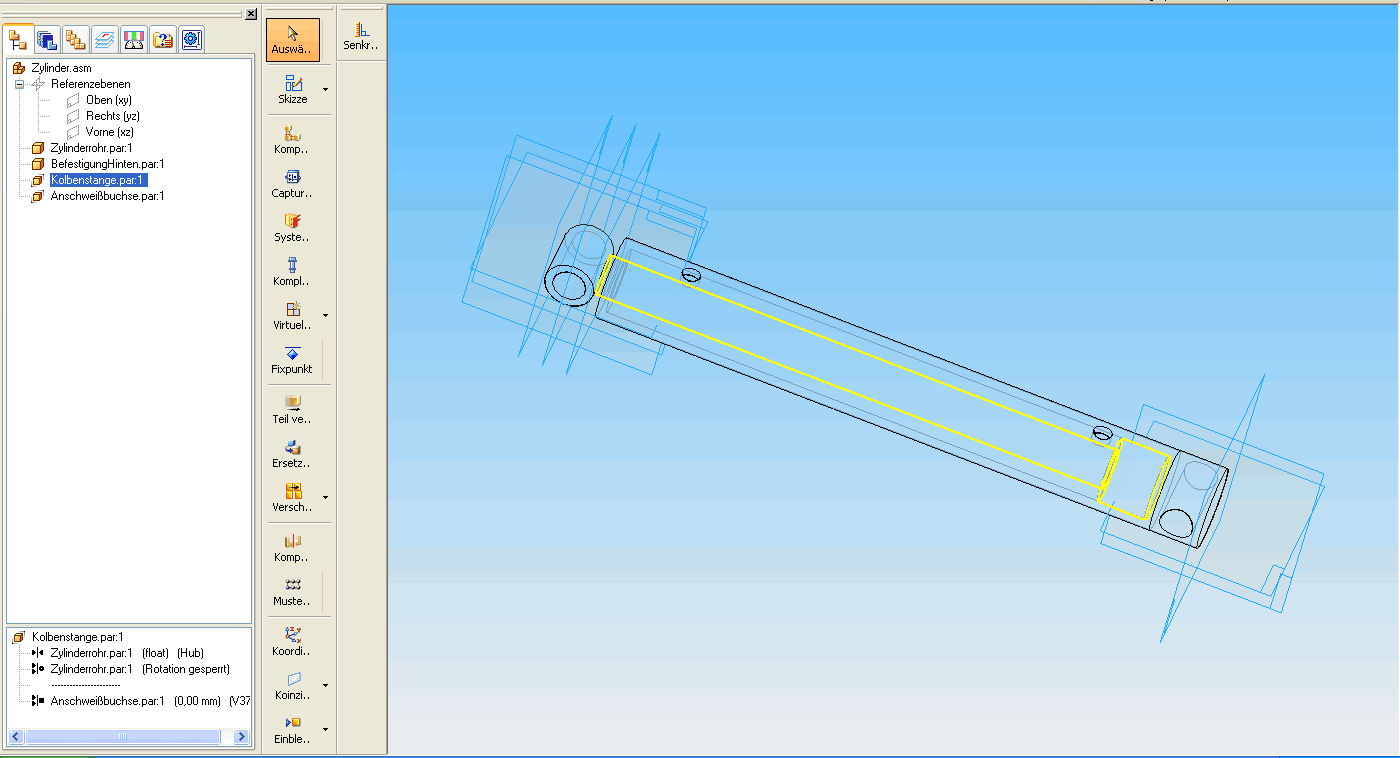

Hallo Forum,
ich habe folgendes Problem. Ich würde gerne in ein Schanier einen Zylinder einbauen für Bewegungsbeispiele. (Siehe Dateianhang)
Hab mich nun schon im Forum und in der Hilfe gut eingelesen, aber leider bin ich noch zu keinem Ergebnis gekommen.
Meine Vorgehensweise:
- Zylinderteile erstellt
- Zylinder als Baugruppe erstellt
- die Kolbenstange axial am Zylinder plaziert
- die Kolbenstange an der hinteren Zylinderwand aufgesetzt (einmal float, einmal mit Abstand den ich in einer Variable abgespeichert habe.)

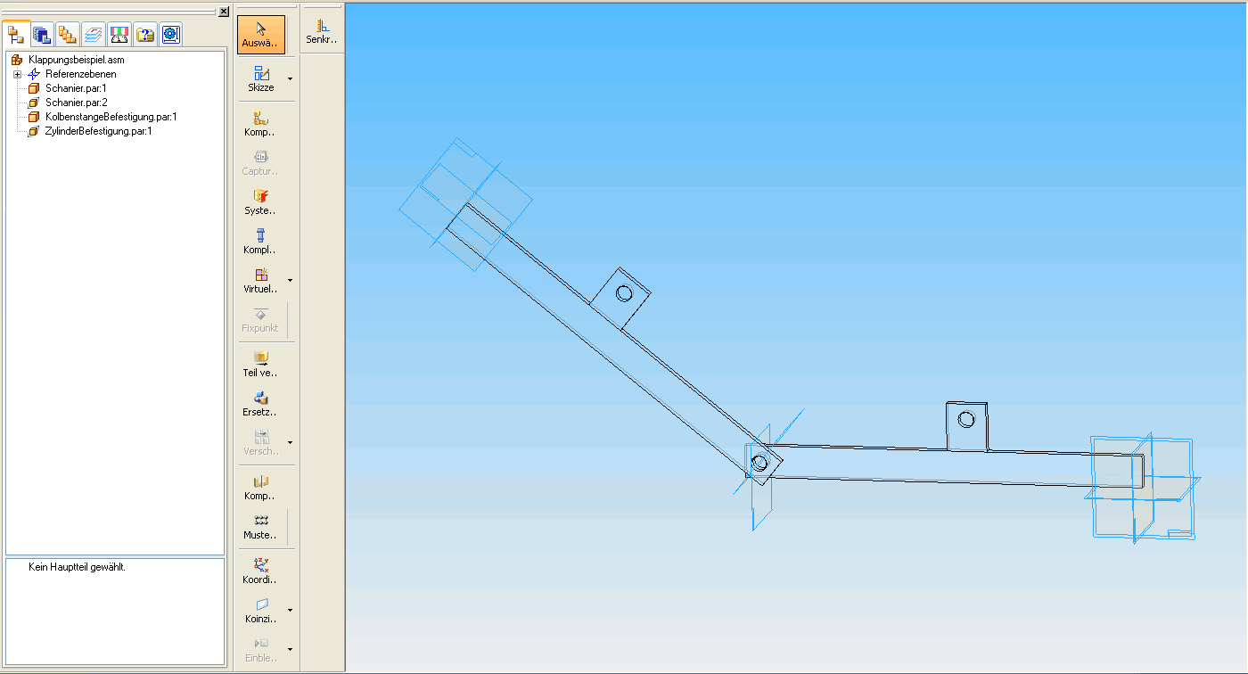

- Eine Neue Baugruppe mit dem Schanieren erstellt (lässt sich mit der Funktion "Teil bewegen" wunderbar bewegen)
So und nun:
1. Versuch:
Zylinder eingefügt, axial an den beiden Befestigugsauchen am Schanier positioniert - funktioniert, lässt sich aber über "Teil bewegen" nicht mehr bewegen. Mit der Variable gehts - aber auch nicht wirklich komfortabel und nur bedingt.
2. Versuch (anpassbares Bauteil) -
Ich kenne aus dem Forum die Problematik mit den Beziehungen (Beziehungen aus der Unterbaugruppe werden durch den Befehl "anpasspare Baugruppe" deaktiviert).
Habe versucht die Teile neu zu positionierten (in der Schanierbaugruppe), aber leider auch ohne Erfolg.
Welche Möglichkeiten einer Bewegegungsanalyse mit diesem Zylinder habe ich nun wirklich um unterschiedliche Klappszenen komfortabel zu simulieren?

Hi grex,
ich gehe folgendermassen vor.
Das bewegte Teil wird am Gelenk positioniert. Axial drehbar
Die Länge (Länge des Zylinders) wird über eine Parallel Beziehung der Bolzen am HZ gesetzt.
Nun erst wird der HZ als anpassbares Bauteil platziert.
Das funzt gut, wenn dein HZ ein Zukaufteil ist und du keine Details des Zyklinders brauchst.
Du mußt nur etwas aufpassen das deine Abstände auch tatsächlich den Längen des HZ entsprechen.
Schwierigkeiten kann es auch bei tief geschachtelten Bauteilen geben. Am sichersten ist es, den HZ auf die Ebene der beiden Klappteile zu setzen.
EDIT: der HZ wird dann nur axial auf den beiden Bolzen festgelegt, zusätzlich gegen axials verschieben gesichert.
Vom Ergebnis ist der HZ damit ein passives gesteuertes Bauteil von den Abständen der bewegten Teile .... für die Darstellung ausreichend, nur Lmin und Lmax vom HZ beachten.
Die Grenzwerte von SE kommen nicht immer ganz sauber ...
Wenns unverständlich ist, bitte nochmal fragen

Die BG ist klar?
Axial im Klappgelenk, dann irgedwie gegen verschieben sichern.
Nun die beiden Augen über die Parallel Beziehung mit einem Abstand Lmin bus Lmax vom HZ verbauen => nun kannst du mit dieser Länge den Klappwinkel bestimmen
Der HZ wird als PRT erstellt, die Kolebnstange wird als EinzelObjekt im PRT erstellt => Gesteuert wird die Gesamtlänge danvom Auge Boden zum Auge Kolbenstange. Das Maß der Stange ist nun variabel
Nun wird der HZ im ASM als anpassbares Teil verbaut, Auge Boden und Auge Stange in die gelenke, die Länge wird jetzt durch die oben festgelegte Länge bestimmt ....
