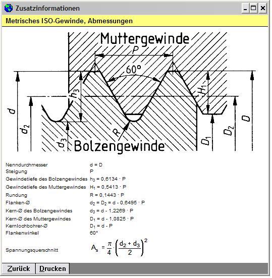

erstellt am: 06. Dez. 2010 13:56    Editieren oder löschen Sie diesen Beitrag!  <-- editieren / zitieren -->   Antwort mit Zitat in Fett Antwort mit kursivem Zitat    Unities abgeben: 1 Unity (wenig hilfreich, aber dennoch)2 Unities3 Unities4 Unities5 Unities6 Unities7 Unities8 Unities9 Unities10 Unities Nur für Heinrich78 10 Unities + Antwort hilfreich
Hiernach kann man jedes Feingewinde Festlegen.

Hallo Markus,
die Seite kenne ich schon. Sehr vorteilhaft um zu sehen was es alles an Gewinden gibt. 3/16" UNC ist da aber auch nicht vertreten. Genausowenig wie größere metrische Gewinde.
Hallo Solid-Man66,
Stimmt, danach kann man zumindest die Metrischen Gewinde herausrechnen.
Hast du vielleicht noch die Formeln für Zollgewinde? Z.B. UNC
