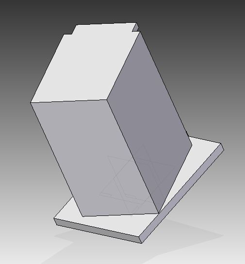

Hallo an alle CADler,
bin im Moment wieder mal am verzweifeln im ST2.
Ich hab z.B. eine rechteckige Platte mit einer Bohrung in der Mitte und einen Quader (kleiner als die Platte) mit Bohrung auf einer Seitenmitte.
Modus ist traditionelle Isobaugruppe. Ich lade als erstes die Platte ein, dann den Quader
Über die Komponentenmontage mache ich folgende Schritte manuell:
- Aufsetzen: Würfelunterseite an klicken, Plattenoberseite -> Quader liegt auf
- Axial: Zylinderfläche der Bohrung im Quader anklicken, dann die der Platte -> Konzentrische Lage
Jetzt lässt sich das Bauteil also nur noch drehen...
- Parallel: Ich klicke eine Quaderkante auf der Unterseite an, und eine dazu parallel gewünschte Kante an der Plattenoberseite
KLAPPT NICHT :-(
Meine Fragen dazu, was mach ich hier falsch. Ist doch eine logische Vorgehensweise oder nicht?
Ist es möglich wie in Solidworks das erste Bauteil das ich einfüge zu fixieren?
Der Umstieg von SolidWorks, in dem ich sehr gute mit Standardsachen zurechtkommen, auf SolidEdge fällt mir jedenfalls im Moment sehr schwer. :-(
Danke schon im vorraus für eure Hilfe.

Hallo feedback,
"Über die Komponentenmontage mache ich folgende Schritte manuell:
Jetzt lässt sich das Bauteil also nur noch drehen..."
Jetzt kannst Du mit der Beziehung Winkel weiterarbeiten.
- Komponentenmontage: Winkel
- Zielelement (Fläche an Würfel) wählen, dann Ausgangselement (parallele Fläche an Platte) wählen, anschließend Ebene, auf der die Bemaßung liegen wird (Fläche auf Würfel oder Platte welche senkrecht zu den zuvor gewählten Flächen ist) wählen.
- Jetzt wird eine winklige Beziehung erstellt, bei welcher du nun im unteren Bereich des PathFinders angezeigt bekommst und Du nun manuell ändern kannst.
Ich hoffe Du kannst das mit meiner Erklärung nachvollziehen, falls nicht einfach nochmal nachfragen.

Hallo feedback,
ich gehe mal davon aus , daß Du die Seiten der beiden Teile nur parallel ausgerichtet haben willst. Nimm als 3. Beziehung Ausrichten und stell die Option auf variablen Offset; dann funktionierts.

Danke Leute, für die Antworten...
... jetz klappts perfekt mit der Planar Ausrichten Beziehung mit Variablem Abstand :-)
Noch ne andere Frage ergänzend dazu:
Wenn ich jetzt auf Komponente ziehen gehe kann ich beide miteinander noch im Raum verschieben...
Wie fixiere ich die Platte z.B. vor der Komponentenmontage im Raum?
In Solid Works drück ich jedenfalls im Featurebaum mit der rechten Maustaste auf das Bauteil und wähle fixieren aus.
Lg feedback
erstellt am: 30. Nov. 2010 11:27    Editieren oder löschen Sie diesen Beitrag!  <-- editieren / zitieren -->   Antwort mit Zitat in Fett Antwort mit kursivem Zitat
Du wählst das Teil aus welches Du fixieren willst und klickst auf "Fixpunkt" (Symbol ist bei den BG-Beziehungen eine blaue Raute mit einem Strich darüber)

Das Fixieren Symbol ist bei mir leider ausgegraut.
Die Grundplatte hatte anscheinend schon die Fixierenbeziehung drin, lies sich aber trotzdem bewegen.
Ich hab die Fixierung mal aus dem "Beziehungsbaum" rausgelöscht und wollte Sie neu setzen. Sie ist
aber trotzdem noch ausgegraut.
Lg feedback

Nimm anstatt der Komponentenmontage den Auswahlpfeil, markier dein 1. Teil, dann sollte auch die Beziehung Fixpunkt verfügbar sein.

Was heißt "hat anscheinend.."?
Das kann man doch wenn das Teil markiert ist unten im PathFinder sehen, was für Beziehungen definiert sind.
Dann ist wohl bei der Komponetne ziehen-Funkttion die Option "Fixierte Teile lokalisieren" aktiv.

Hi Arne,
ich denke, das Problem ist, daß mit der Komponentenmontage keine Fixpunkt-Beziehung gesetzt werden kann. Insofern ist dann natürlich alles beweglich.

Moin Martin,
Das ist möglich. Die Platte wurde laut Beschreibung als erstes Teil geladen. Damit sollte sie fixiert sein.
Auch wäre es im Pathfinder ja am Symbol zu erkennen, ob die Platte vollständig positioniert ist.
