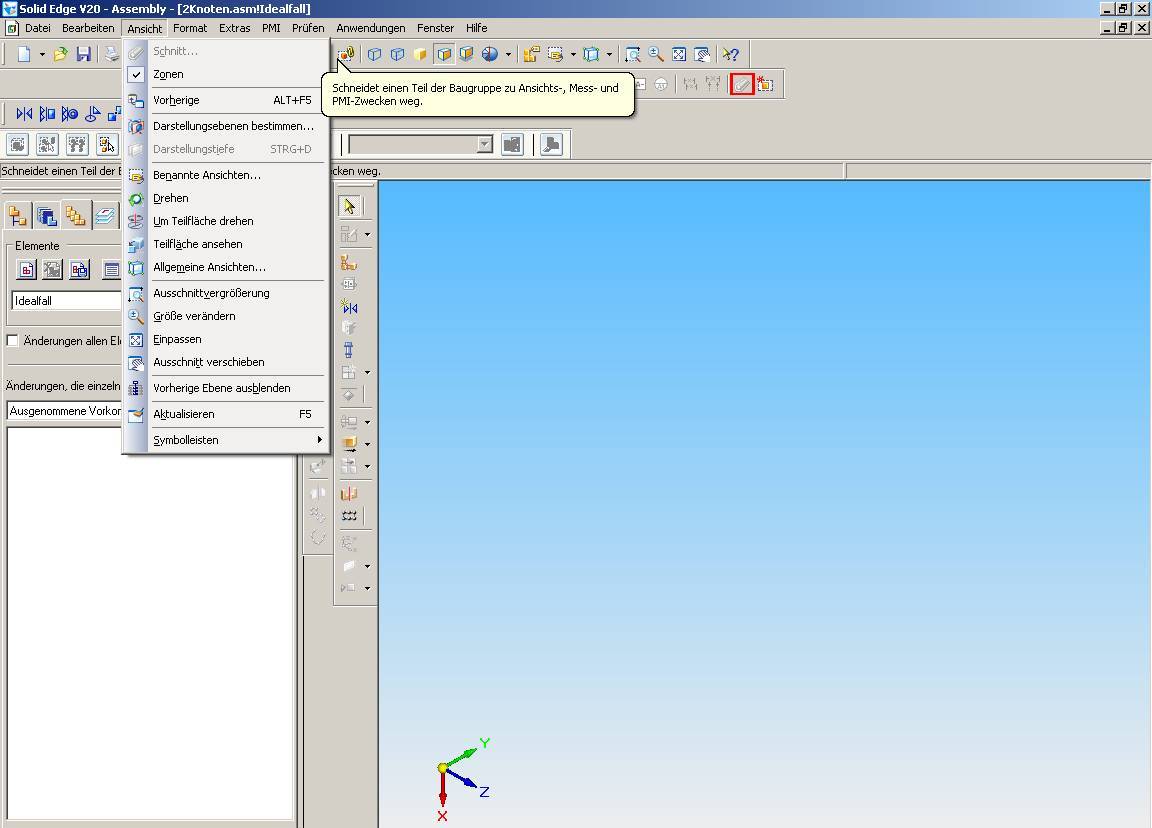

ich habe eine alternative Baugruppe erstellt, in der eine Komponente als Teilefamilie eingefügt ist. Die jeweilige Komponente der Teilefamilie ist in der entsprechenden Baugruppenalternative durch unterschiedliche Beziehungen mit dem Rest der Baugruppe verknüpft. Dieses funktioniert auch problemlos.
Nun möchte ich von der Baugruppe Schnittansichten erstellen (im Modellbereich). Allerdings ist die dazu gehörige Funktion (unter Ansicht\Schnitt...) nicht auswählbar.
Meine Frage an Euch: Ist es irgendwie möglich, dieses zu umgehen bzw. trotzdem Schnittansichten zu erzeugen?
Die Suche hier im Forum, in der SE-Hilfe und in den Tiefen des WWW hat leider keinen Hinweis erbracht.
Für eure Hilfe schonmal vielen Dank!

Bei der Baugruppenfamilie muss ein Kontrollkästchen sein "Änderungen allen Elementen zuweisen"

Hallo Arne,
vielen Dank für die schnelle Hilfe, das ist die Lösung!
Viele Grüße,
